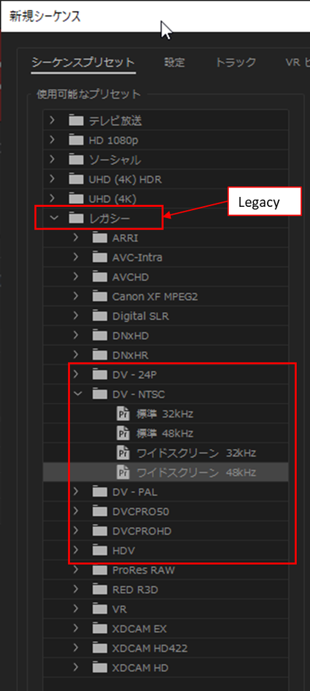

PremierePro v24.0부터는 테이프 베이스의 워크플로우가 삭제되었습니다.그래서 테이프 캡처는 할 수 없게 되어 있습니다.
https://helpx.adobe.com/kr/premiere-pro/kb/retiring-tape-based-workflows.html
다만, DV, HDV의 시퀀스는 설정할 수 있습니다.
메뉴의 「파일」→「신규」→「시퀀스」를 선택해 열린 「신규 시퀀스」창에서 작성할 수 있습니다.
「레거시」를 전개하면, DV나 HDV의 시퀀스 프리셋이 표시됩니다.

v24.x는 테이프로부터의 캡처에 대응하지 않는 것 같습니다.
구체적으로 v2 3.x에는 메뉴의 "파일" → "캡처" 명령이 있지만 v2 4.x에는 그 명령이 없습니다.
Premiere Pro는 최신 버전(v24.x)과 하나 전 버전(v23.x)을 동시에 설치하여 사용할 수 있습니다.그래서 v2 3.6.4를 설치해 보면 어떨까요?
