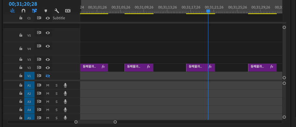

알려주신대로 자막을 포인트 텍스로 바꾸는 데까지는 성공했습니다. 정말 감사합니다.
죄송하지만 하나만 더 알려주실 수 있을까요?
혹시 여러개의 클립의 자막을 한 번에 정렬을 바꾸는 방법이 있을까요?
아래와 사진과 같이 자막이 여러개 있을때. 자막 여러개를 한번에 aling 기능을 사용해서 가운데 정렬 할 수 있는 방법이 있을까요?
자막 각자가 가운데 정렬이 되어야 합니다.

안녕하세요
"텍스트"항의 "텍스트를 왼쪽 정렬"은 여러 클립에 대해 적응할 수 있지만 "정렬과 변형"항의 "수평 방향으로 가운데 정렬"은 1개 클립에 대해서만 적응됩니다.
따라서 여러 개의 클립으로 자막을 한 번에 중앙에 배치하는 방법은 아쉽게도 없는 것 같습니다.
