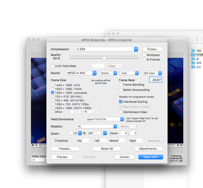

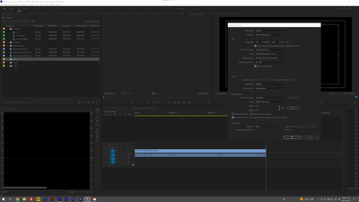

탐험가 ,
Apr 16, 2023 Apr 16, 2023
MPEG stream으로 변환할 때 29.97을 적어서 해봤지만 그래도 똑같은 결과가 나타납니다 ㅠㅠ
(저는 한국어를 잘 몰라서 기계 번역을 해서 읽고 있습니다.
의미가 틀렸다면 죄송합니다).
29.97fps(30/1.001 fps)에서 DF의 00;17;12;00과 NDF의 00:17:10:28은 정확히 같은 길이입니다.
시퀀스 타임코드 표시 부분의 ";"와 ":"의 차이에 주의해야 한다.
MXF 파일로 만든 시퀀스의 V2와 A2에 Mpeg Streamclip으로 출력한 MP4 파일을 붙여넣으면 길이가 같지 않나요?
