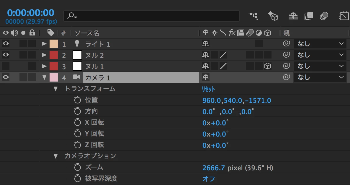

カメラレイヤーに目標点のプロパティを表示させたい【CC 2017】
初心者です。教えて下さい。
タイムラインパネルに作成したカメラレイヤーのプロパティに「目標点」がありません。
「レイヤー」メニュー→「トランスフォーム」から「目標点」のダイヤログを表示させることは出来るのですが、エクスプレッションを使用して「目標点」を設定したいのです。
参考書を見るとタイムラインのカメラレイヤーの「トランスフォーム」内の最上段(位置の上)に表示されているのですが私のレイヤーには表示されません。
表示方法を教えて下さい。宜しくお願いします。

    [レイヤー / カメラ設定] で「2ノードカメラ」に設定すれば、目標点の表示が出てきます。

    ご教授ありがとうございました。
    スクリプトでの操作はもう少し勉強してからですが、問題は解決しました。
    ありがとうございました!
