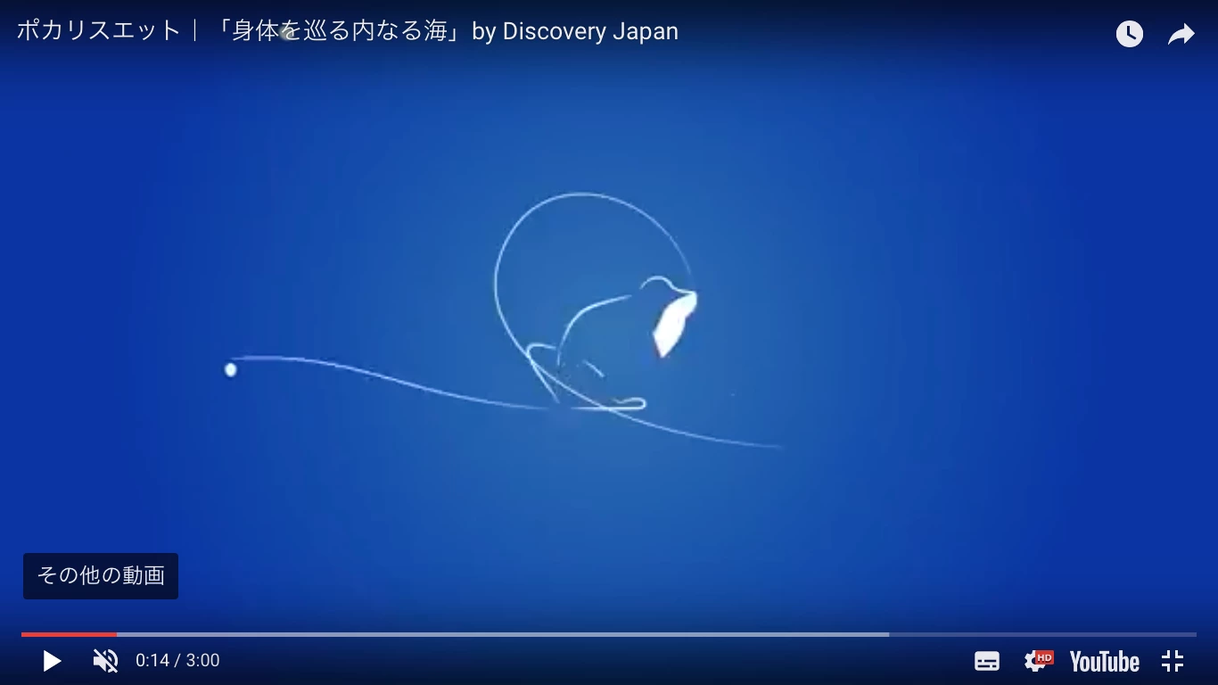

このような細い線が素早く滑らかに移動し、モチーフをかたどるアニメーションを作成したいのですが、どのような手順で表現できるでしょうか?

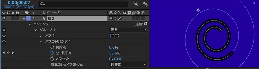

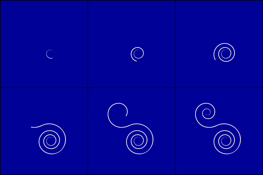

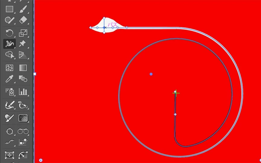

    Illustratorを所有されておられないとのことなので参考ですが、ポカリの動画を見て当方が思いつく作成方法は、下記の通りです。
    デザイナーが、Illustratorのペンツールで動物をフリーハンドで描く。
    パスを微調整する。

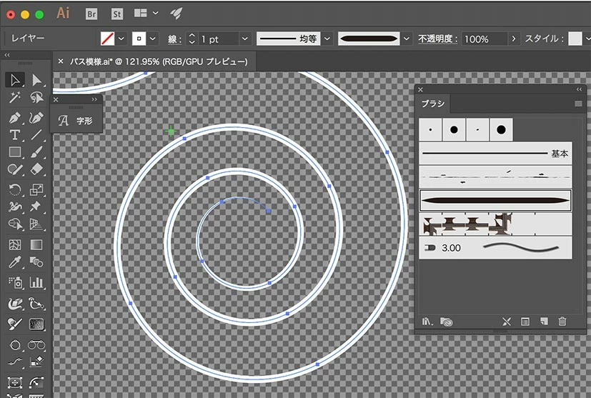

    先細りになったブラシを選択する。
    複製して、アウトラインを作成して保存。(ファイルに保存する場合は、アウトライン化は不要。AEへコピペする場合はアウトライン化する)
    After Effectsに読み込む。
    Illustratorのパスをコピーする。

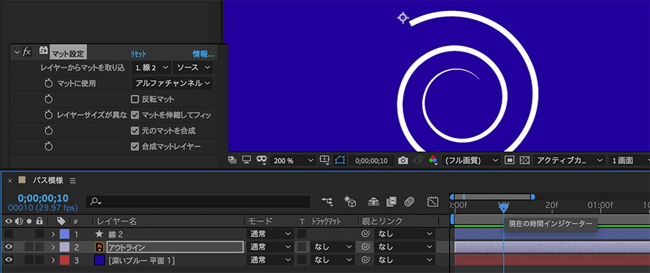

    After Effectsにペーストしてシェイプに変換。
    「パスのトリミング」の調整でアニメーションの時間を設定。
    アウトラインのレイヤーに「マット設定」を適用して完成。

    ご提示の画像を見て、線が徐々に伸びるのであれば、マスクの下で線エフェクト、ブラシアニメーションやパスのトリミング等で線を伸ばせば出来ると考えたのですが、ご提示の映像を見てみたら何と約40フレームくらいで魚からカエルに変化していますね。
    これでは、マスクを使用した方法では全く無理です。リタイアです。
    私もMukaidaさん提示の方法を勉強します(笑)。
