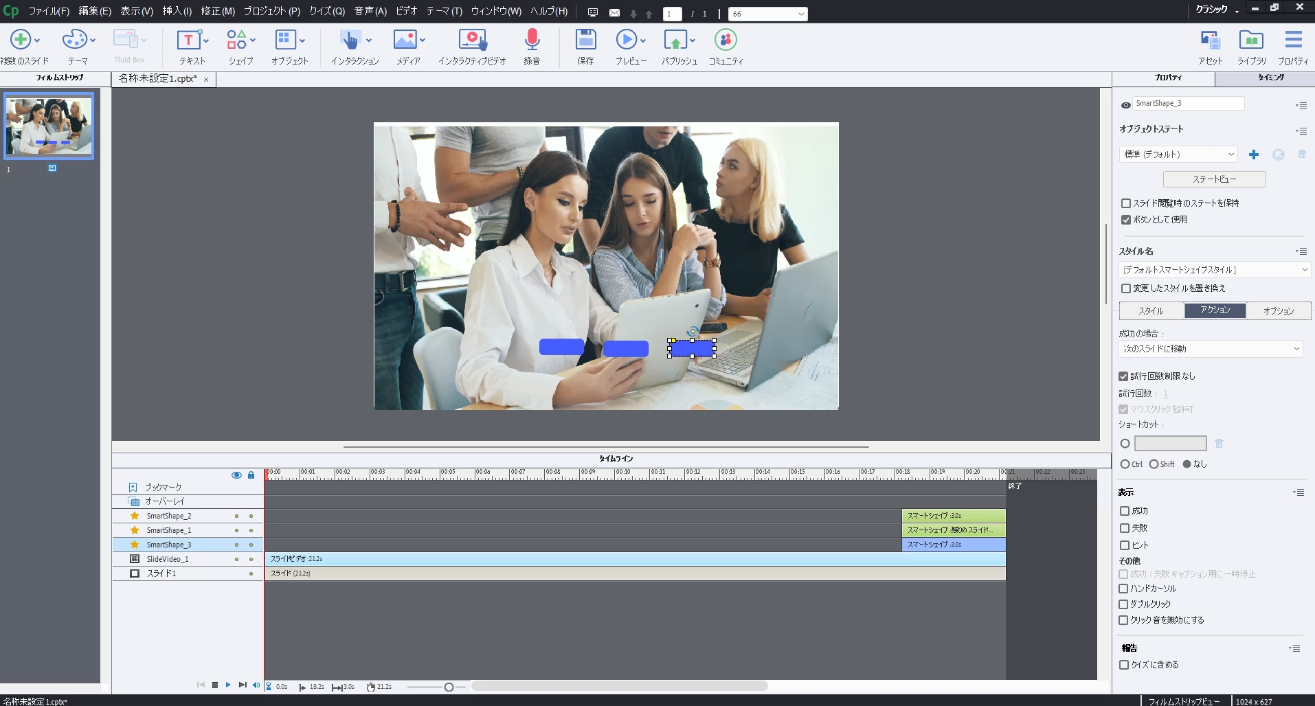

Captivate Classicを使用しています。
スライドに動画を追加してボタンを配置しましたが、
パブリッシュしてみるとボタンを配置した箇所で動画が停止してしまします。
■プロジェクト詳細
 4つのスライドにそれぞれ動画を割り当て
 ・スライド1(メイン動画) 動画の最後にAとBの2択クイズ
 ・スライド2(不正解動画) スライド1で”A”を選択するとこちらにジャンプ、動画終了時にスライド4へ
 ・スライド3(正解動画)  スライド1で”B”を選択するとこちらにジャンプ、動画終了時にスライド4へ
 ・スライド4(まとめ動画)
■問題点
 スライド1の2拓クイズ(出題から5秒のカウントダウンが入る)で選択をしないと自動的にスライド2にジャンプするようにしたいが、
 出題の途中で動画が停止してしまう。
■考えられる原因(添付画像)
 ボタンはシェイプで作成し、その後ボタンにしています。
 ボタンにした際にタイムラインレイヤーでみると、アクティブと非アクティブに分かれていて、アクティブ部分には停止アイコンがついている。
 ↑上記のものが原因と考え調べましたが解決できないので、解決法があれば教えて頂きたいです。
何卒、よろしくお願い致します。

せっかくファイルを共有いただき恐縮ですが、こちらで便宜的に同じような設定で動作確認をいたしました。
動画を張り付けた上にシェイプを張り付け、そのシェイプをボタンとして扱うという方法です。
こちらでプレビューを実施したところ、動画は最後まで再生されました。

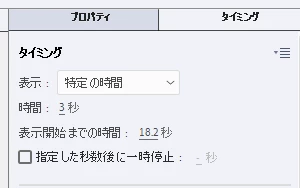

ボタンの設定を変えて試す、ということであれば、プロパティのタブを切り替えて、指定した秒数後に一時停止というチェックボックスのチェックを外してみてください。

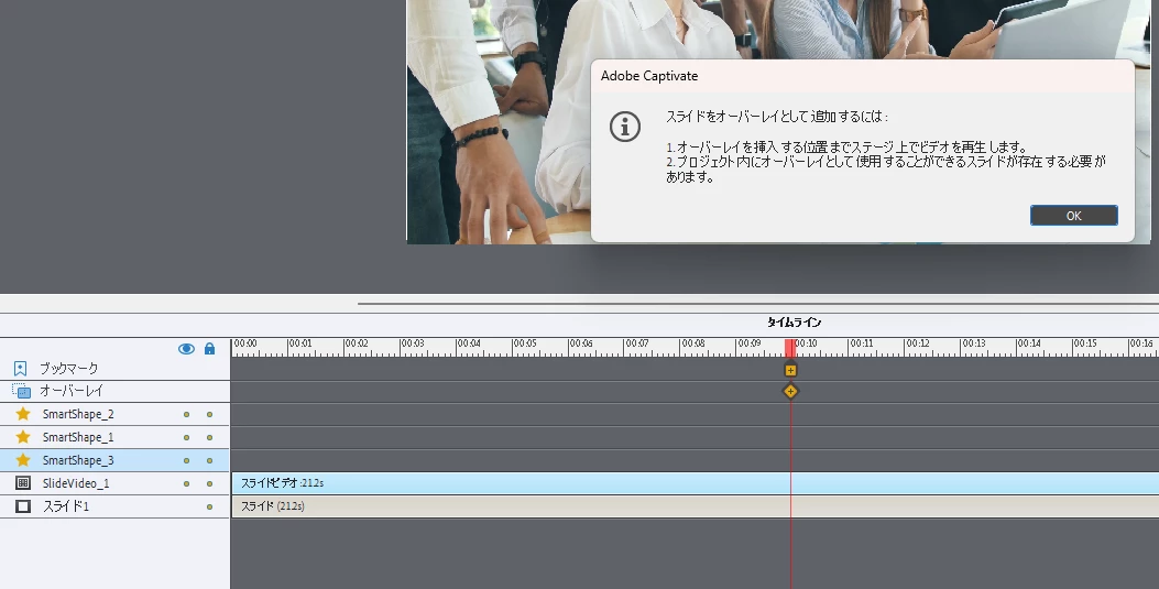

1. インタラクションを含むコンテンツはアップロードする先の詳細な設定が判明していないと、コンテンツ上での設定ができず、アップロード後にエラーが生じる、または再生できない可能性があります。状況によってはゼロから制作のやり直しが必要になることもあります。そのため、基本的には、どこでどのように使うかを把握したうえでの制作が望ましいです。おそらく、動画にオブジェクトを重ねるという編集はScormとしてのアップロードでは再生時に(または出力時に)エラーが発生するかと思います。
2.本来は動画の上に重ねるオブジェクトはスライドのオーバーレイをつかって、別のスライド上にボタンを配置し、そのスライド自体の透過率を調整し、元のスライドに次のスライドが重なっている状態でデザインすることで、安定した動作になるように設計されているのが、Adobe Captivate Classic です。

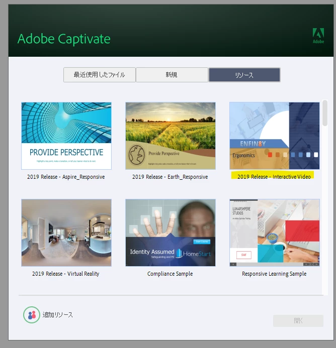

可能であれば、最初のウェルカムウインドウで右上に表示されているパネル
「2019 Release - Interactive Video」をクリックして起動しプレビューで内容をご確認ください。
2でどのような編集になるのか、実際に見ていただくことが可能です。
他のパネルも様々なサンプルをご確認いただけますので、ぜひお試しください。

Miho Adachi
Miho AdachiCommunity ExpertCorrect answer
Oct 10, 2025 11:43 AM UTC

UncruchAuthor
Oct 14, 2025 1:25 PM UTC
Miho Adachi 様
返信が遅くなり、大変申し訳ございません。
無事に上手くいきました!!ありがとうございます。
懸念点についてご教示いただき、誠にありがとうございます。
今回はひとまず、これで問題なさそうです。
また、ご指摘いただいた投稿時の注意点については、今後気をつけてまいります。
このたびは真摯にご対応いただき、大変助かりました。
