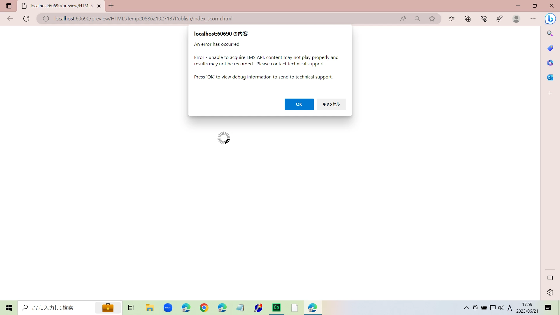

すみません。LMS上に取り込む前に、作成したプロジェクトを他の人にチェックしてもらう方法として、どういった方法が可能でしょうか。
試したのは以下の通りですが、いずれもダメでした。
・プレビュー>ブラウザでhtml5を使用で開いた際のアドレス→localhostと入っていますし、実際に共有してみてもダメでした。
・zipにせず、パブリッシュしたファイル配下にあるindex_scormというedgeファイル→以下エラーが出ました。
An error has occurred:
Unable to acquire LMS API, content may not play properly and results may not be recorded. ・・(以下、エラー文言続く)
最初の時は、indexという名前のファイルがあったのですが、今はindex_scormというファイルしか作られませんが、この辺りは影響あるのでしょうか。。。
エラーが表示される状況を避けるために、このご質問への回答を2段階にいたしました。
なので、
環境設定>クイズ
「このプロジェクトの報告を有効にする」のチェックを外して、
パブリッシュ時の「zipファイル」のチェックを外して、
パブリッシュを行い、そのパブリッシュ後のフォルダをごそっと、チェックする方のPCに置いてもらってください。
または今の状態の共有で、エラーが表示されても、その表示の中にある「OK」を押せば再生は可能です。
このエラーはLMSに記録は飛ばせないよ、と言っているものなので。

Miho Adachi
May 31, 2023
ご確認ありがとうございます。
まず、制作自体は順調に行っているようです。(よかったです!)
ただし、おそらく、SCORMに対する出力の設定が出来ていないのではないかと思います。
そのため、XSDファイルやXMLファイルが見当たらないという事象になったのではないかと思います。
ないと何が起きるかというと、学習者がコンテンツを視聴したとしてもLMSの設定によっては学習したと認識されません。極端な例でいうと、クイズ、テストを提供しているのに、全員「未受講」となったりするわけです。
もしくはSCORM教材としてアップロードする際に、SCORM教材ではないとはじかれる場合もあります。
SCORM形式のファイルを外部に渡すとありますが、外部に対してまずはどのような設定が必要なのかをご確認いただきまして、その設定を行ったサンプルファイルなどを渡して、順調にいくかどうかのテストは必須とご認識いただくことをお勧めします。
それがどうしてもできないという場合は、SCORM環境をご自身でも用意し、そこで動作するか、記録がちゃんと残っていくかのテストを行う必要があります。
出力の設定については
メニューバー>クイズ>クイズの環境設定 を開きます。
そこで開いたウィンドウ上で、SCORMに出力するための設定を行ってください。
アップロードする先の設定を入力することと、意図した動作にするための設定が必要になります。
ご確認いただけたら幸いです。
