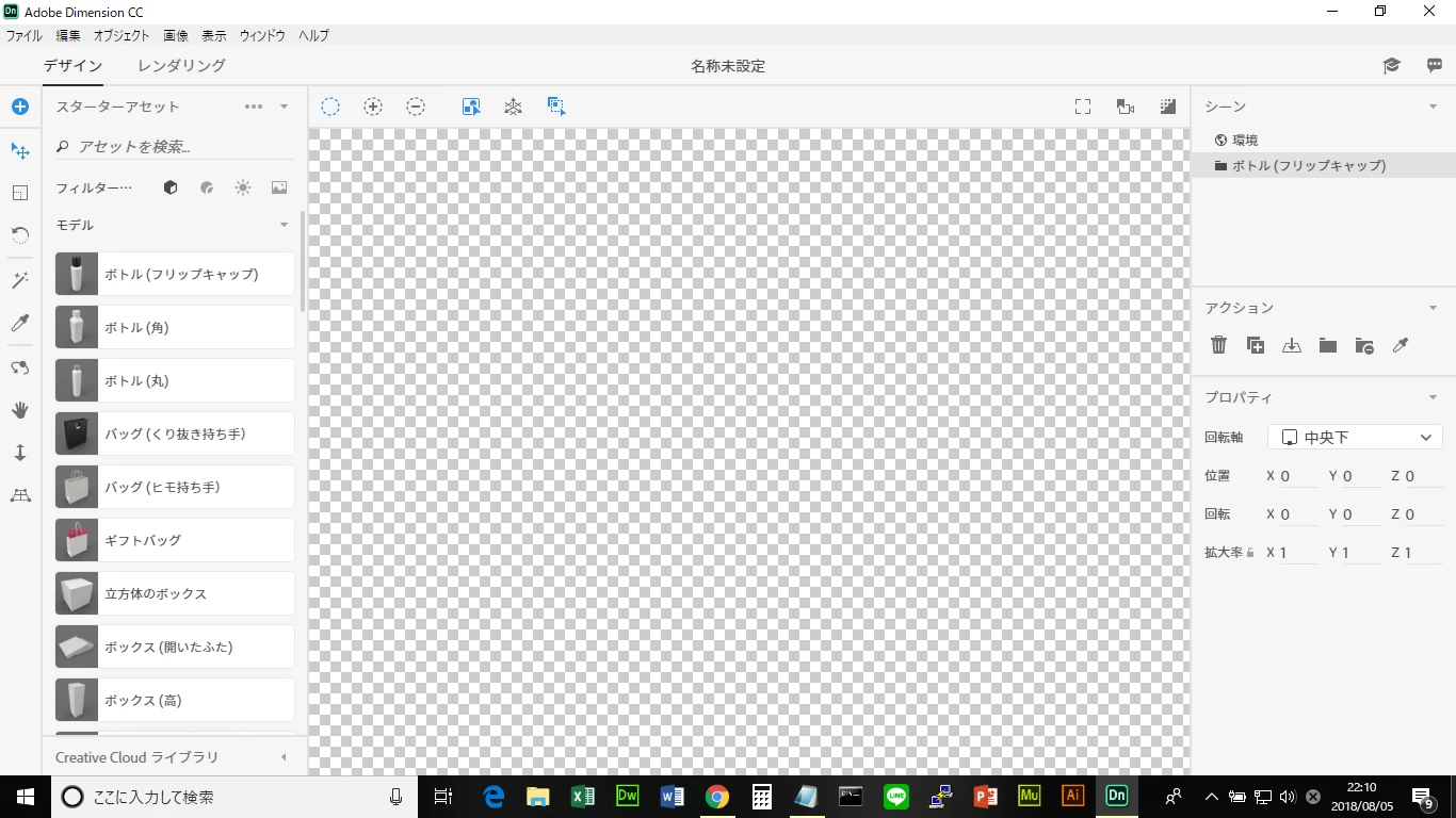

DimentionCCを初めて起動したのですが、ビューポート(?)が透明レイヤーのような状態になっており、3Dの軸が表示されません。またオブジェクトを設置しても、ビューポートが変わりません。何か別途設定しないといけないのでしょうか…?

確認したところ、RAMとOpenGLのバージョンがシステム要件を満たしていないとの結果が出ました。
ですが、OpenGLのバージョンを調べると、4.0でした。
なぜバージョンの要件を満たしていないと判断されるのでしょうか?

明確な回答ができず申し訳ありませんが、キャプチャ画像を拝見すると、OS が Windows 10、内臓 GPU が Intel HD Graphics のようですが、Intel HD Graphics の Windows 10 用のドライバが存在しないようですので、この辺りが問題なのかもしれません。。。
