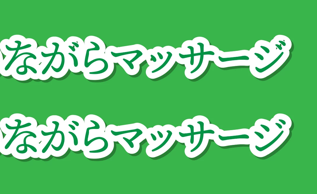

CC2017にてPDF書き出しの際、例えば「ツ」の点々の部分や「治」のさんずいの点々部分などが崩れてしまいます。
他のひらがな、カタカナ、漢字でも同じです。
アピアランスで「線」や「塗り」を設定している場合に起こります。通常のテキスト入力では発生しません。
対策として、ps、svg、epsなど別の形式に変換してからのAcrobatにてPDF変換も全て試しましたが解決に至っていません。
マイター処理や比率の設定も変更しましたが、結果は同じでした。
ご教授いただけると幸いです。
Correct answer kawacoco
macOS Sierra 10.12.6 / IllustratorCC2018(22.0.1)を使用しています。
試していたら似たような壊れ方が再現しました。
図の上、「が」「ジ」の濁点部分、「ツ」パーツ部分。
線幅で白フチをつけ、アピアランスの分割+分割・拡張で再現しました。
図の下、塗りにパスのオフセットをつけるやり方なら壊れないのでそちらで試してみてはどうでしょうか?

April 3, 2018
Ten A
ご回答ありがとうございます。
添付の画像をご確認下さい。
おそらく当方が設定ミスをしているとは思うのですが、、
上記はイラレ上の表示です
PDFで書き出し後です
kawacoco
kawacocoCommunity ExpertCorrect answer
April 3, 2018
