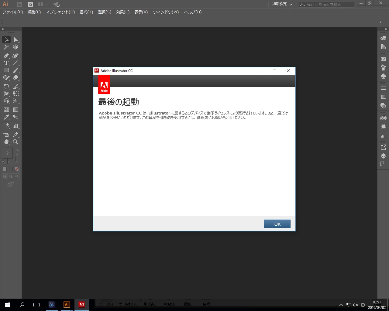

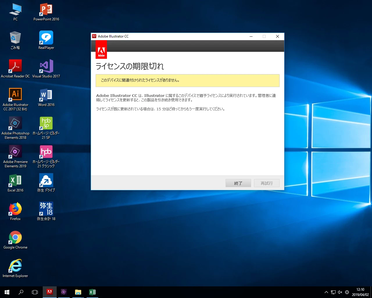

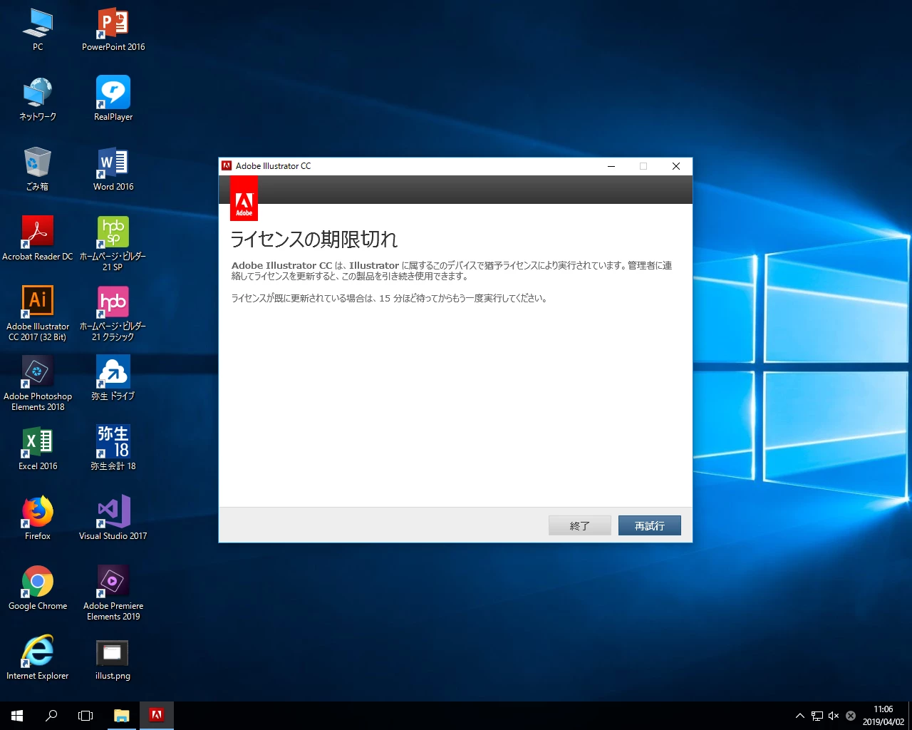

Adobe Illustrator CC 2017 にて、「ライセンスの期限切れ」というメッセージが表示されたあと「デバイスに関連付けられたライセンスはありません」と表示され、ソフトが利用できない状況が発生しています。
また、1台のPCでは、「最後の起動」というメッセージが表示され、そのあと、「ライセンスの期限切れ」が表示されたことを確認しています。
インストールモジュールを作成する際、ライセンスキーは埋め込んでいます。また、インストール当初はメッセージはでておらず、正常に起動していました。ソフトの不具合によるものでしょうか。原因につきまして、ご教授ただきたく、お願いいたします。

    インストールモジュールの作成ということであれば、推測にはなってしまいますが、
    Creative Cloud Packagerでのデプロイメント処理としてのシリアライズ済みインストーラーではないかと思うのですが、
    シリアル番号にも期限が付与されているので、単純に期限切れを起こしているのではないでしょうか。
    あわせてですが、シリアルによる認証そのものはすでに終了しています。
    下記はCC 2019ですが、シリアル番号の更新そのものが終了しているはずです。
    Creative Cloud Packager で使用不可能なアプリ | CC 2019
