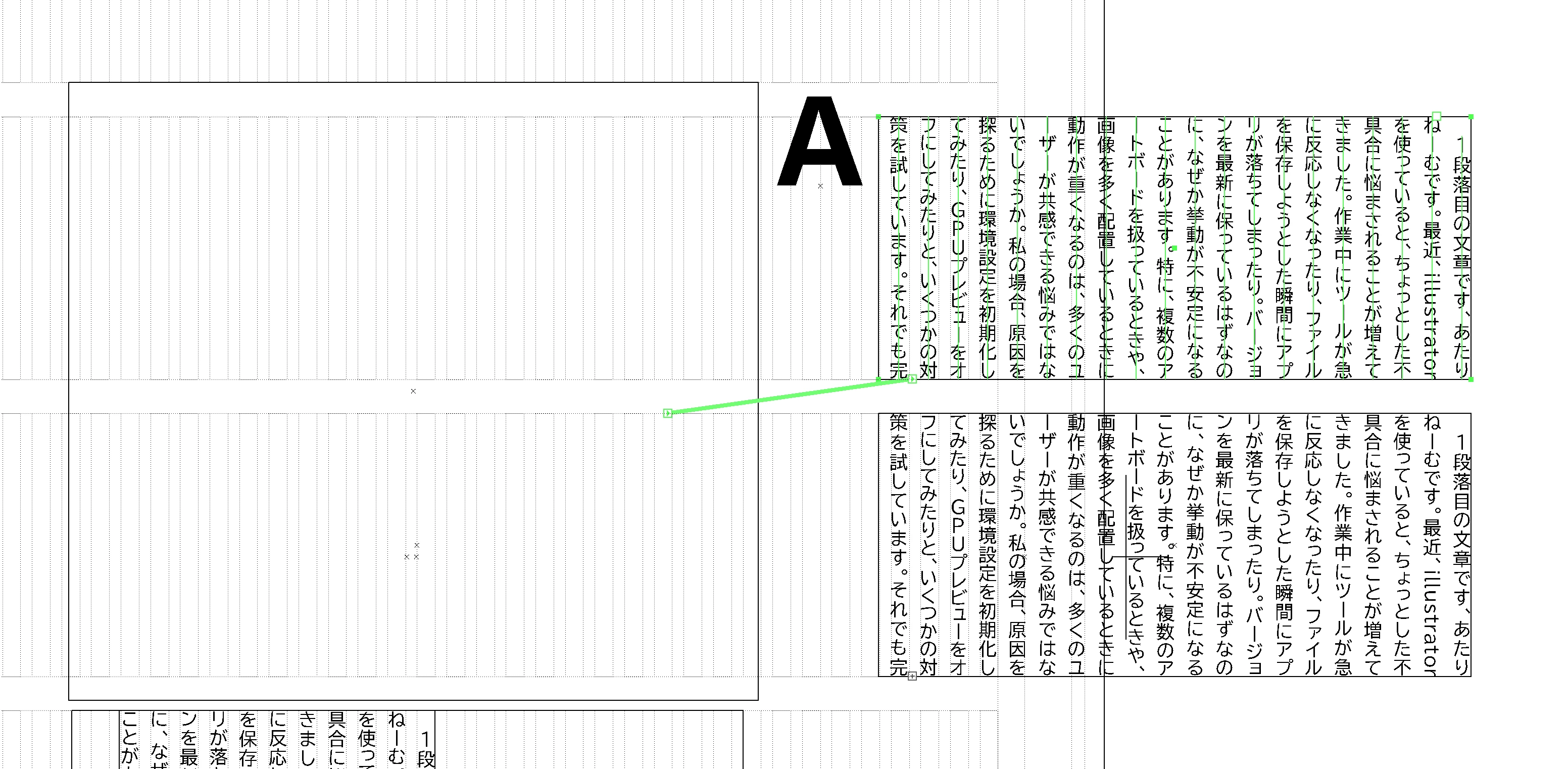

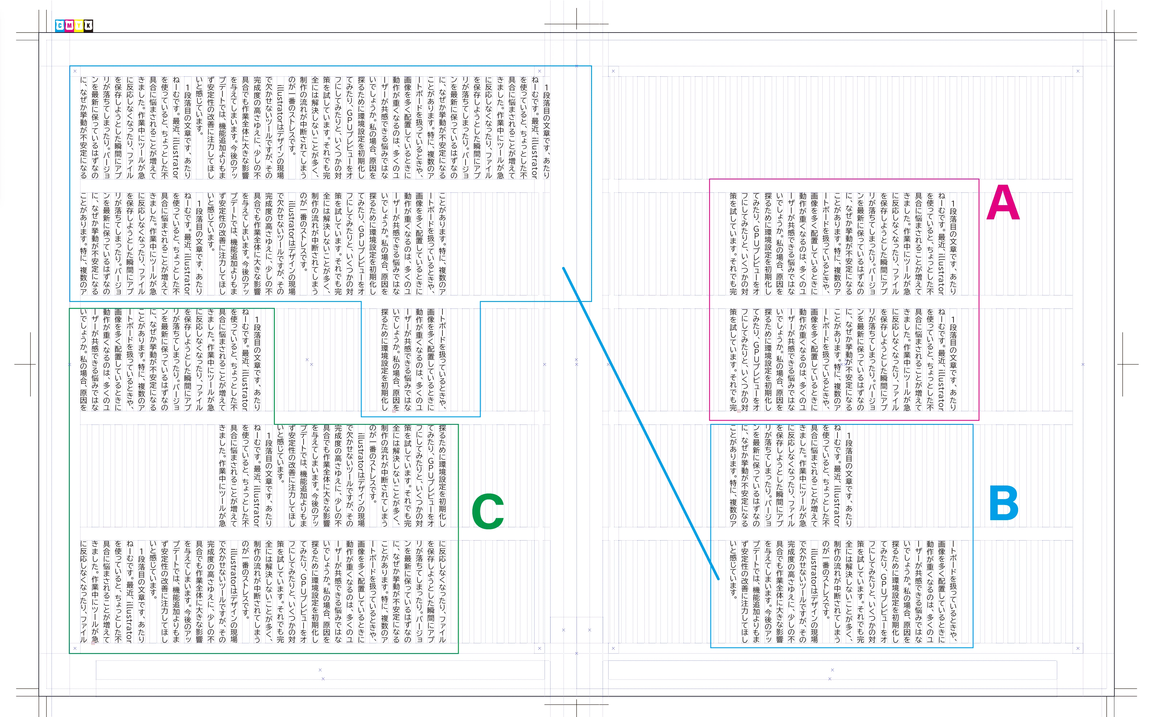

不具合が出たデータのレイアウト
このような構成です。不具合が起こったIllustratorデータをAdobe fontで構成しなおしました。
不具合が出たのは、段組グループA、Cの2箇所です。
※段組グループCの不具合は、Time Machineスケジュールの関係上、復旧できませんでした。
このように、1段目の文章が2段目にも流れております。
CS6保存する前は、1段目〜2段目と繋がるテキストが流れておりました。
1段目の文字ボックスは、リンクされているように見えますが、
ズラしてみると、リンク先のオブジェクトが存在しませんでした。(隠れていないです)

バージョンだけでいえば、Ver.29→16と、13バージョン離れてはいることもありますし、何が起きてもおかしくはない、というのはあります。
ただ、今回のデータをVer30.0で開いても、スレッド表示はおかしい状態なので、何か偶発的にデータ破損が起きた可能性はあるような気はしています。
