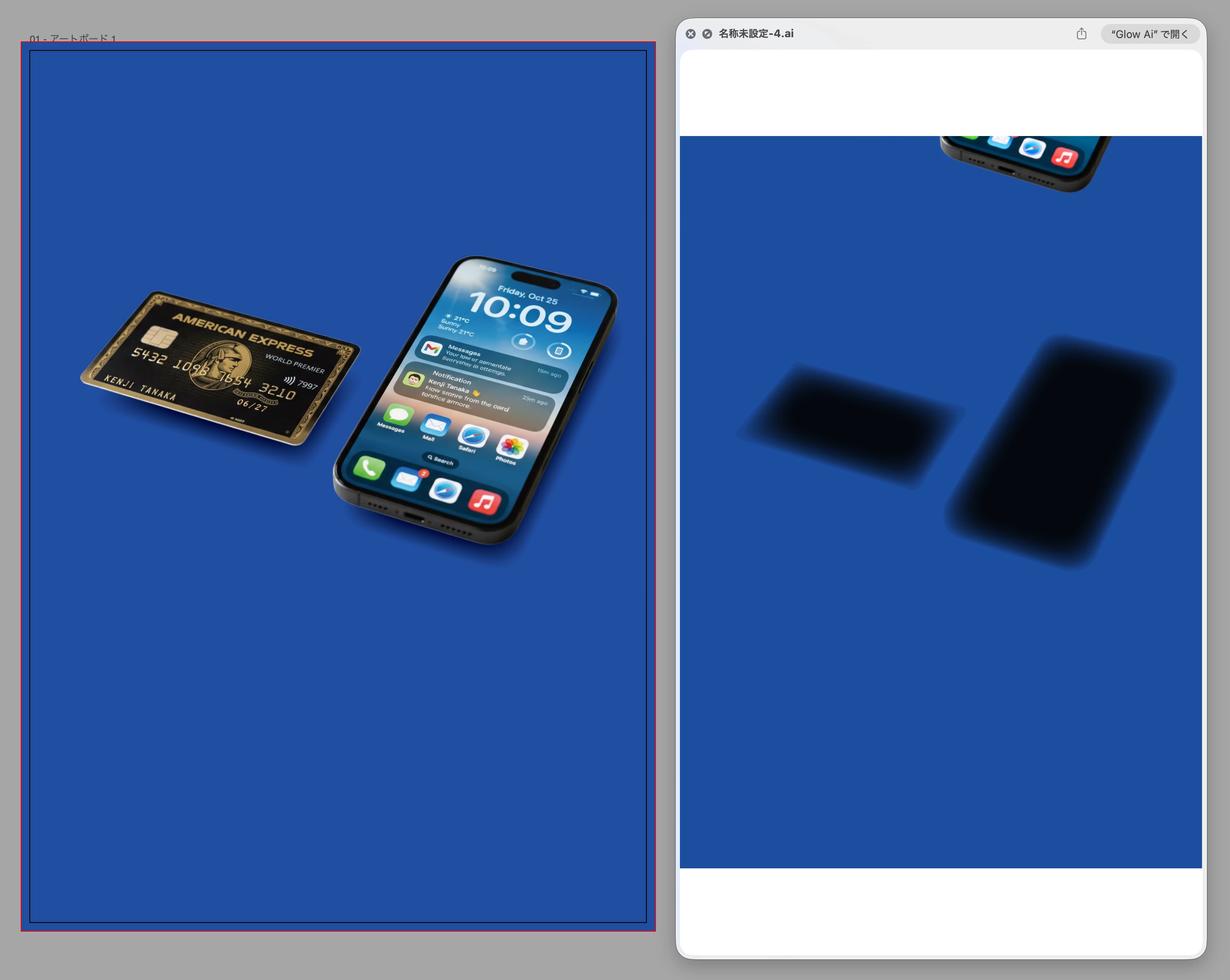

Illustratorに配置した画像がIllustrator上では問題無いが一緒に保存されたプレビュー画像でずれている
Illustratorに配置した画像がIllustrator上では問題無いが、一緒に保存された「PDF互換ファイル」のプレビュー画像でずれている。
Illustratorバージョン30.7(生徒が使ってたのも2026ですが、2026の30.7より前のバージョンで発生していた)で生徒が数名リンク画像がずれている報告があったのですが、自分の環境でも同様な問題が発生しました。
同様の症状をフォーラムやバグリストで検索しましたが見つからなかったので、投稿しました。他に同じ問題で投稿あればお教えください。
  • 上書き保存しても同じ状態
  • 別名で保存しなおしても同じ状態
  • まるごとコピペして新規ドキュメントに入れて保存すると違うズレ方になった
  • 2025で開いて上書き保存すると治った。
  • 2025で上書き保存したものを2026で開いて保存しても問題なし。
添付したファイルは、Fireflyで作成した画像を背景を透過にしたPNGを貼っています。

    2026 (30.6) (30.7)
    再現しました。
    1. 「バックグラウンドで保存」をオンにする
    2. ルーラーを表示
    3. ルーラー左上をクリック&ドラッグして、原点位置を変更する
    4. 保存(cmd+S)
    互換PDFで、リンクオブジェクトの位置がずれます。
    2025で問題になったバグが再発しているのかもしれません。

    higuchiyasuyuki
    Aug 12, 2026 2:49 AM UTC
    Tenさん ajabonさん確認ありがとうございます。
    普段仕事のデータは2025を使っているので、2026はデフォルトのままでしたが環境設定の「バックグラウンドで保存」をオフにしてから保存し直したら発生しなくなりました。
    どういう起因で発生するかわかりませんが座標情報が何か抜け落ちてる感じです。
    やはり「バックグラウンド保存」は色々問題が発生するのでオフ推奨ですね。

    Aug 12, 2026 1:22 AM UTC
    macOS 15.7.8   Illustrator 30.7
    添付の元ファイルはMacのクイックプレビューでスクショ同様のズレを確認しました。
    開いて、⌘+Y を2回(表示をアウトライン→プレビュー切り替えただけ)して上書き保存したら直りました。
    なにか別の条件が絡んでいる気がしてます。

    Aug 11, 2026 11:37 PM UTC
    macOS 26.6/Illustrator ver.30.7の環境で追試やってるんですけど、再現しないです。添付されたデータも保存し直すと正常な状態で保存されました。
    ただ、複数の環境で生じているとのことなので、発生条件を回避してしまっているだけかもしれません。環境などの発生条件を探る必要がありそうです。
