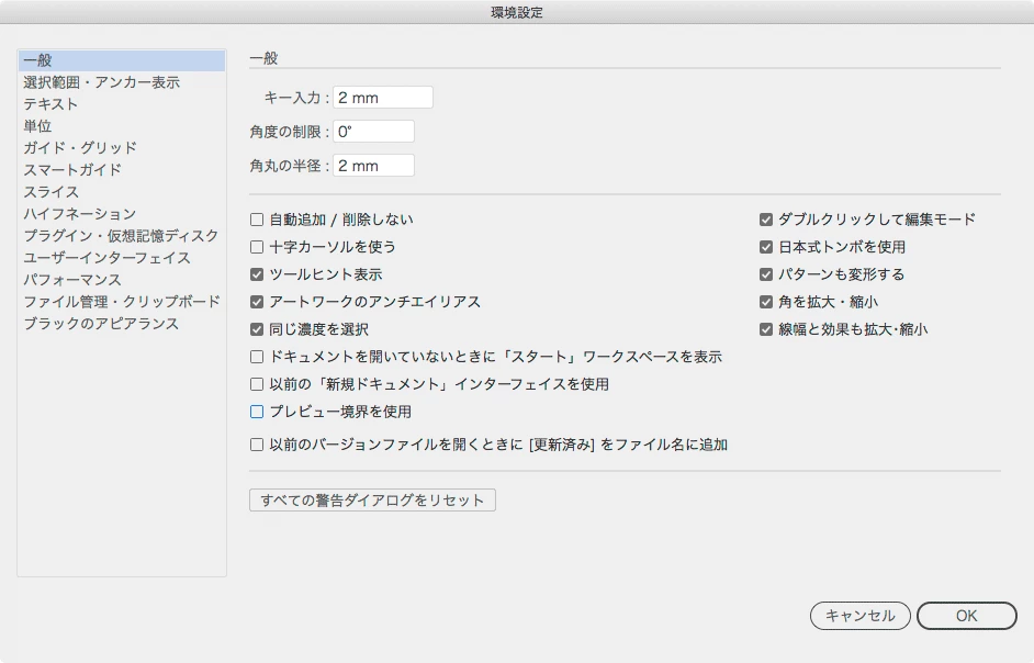

    まず、こういったご相談の際は、お使いのCCのバージョンを明記ください。
    OSも添えていただいた方が良いかと思います。
    現在の最新版は March 2018(v22.1)ですので、その前提でお話します。
    トリムマーク サイズ表示というのは、何の表示のことでしょうか?
    ひとまず、情報パネルや変形、プロパティなどの表示のことと推定します。
    リサイズ・矩形ということから、効果のトリムマークを使用していると推定します。
    ……とすると、環境設定の「プレビュー境界を使用」にチェックが入っているのが原因かもしれません。

    「プレビューの境界線を使用」チェックを外し解決いたしました。
    ありがとうございました。

    そのトンボ 「オブジェクト > トリムエリア」はCS4でなくなっています。アートボードの仕様が変わったからです。CS4からは「矩形サイズ=アートボードのサイズ」にして、.aiで保存することになります。

    「プレビューの境界線を使用」チェックを外す方法でしばらく使用してみます。
