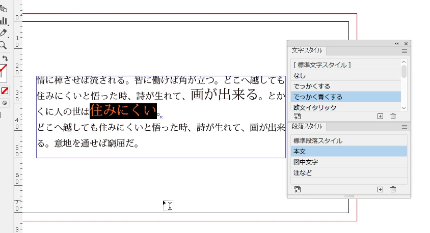

Illustrator上で、1つのテキストボックス内で文字ごとに文字スタイルを調整する場合(↓画像の「ス」の部分のようなイメージ)、他の部分にも同じスタイルを当てたいときに一発で当てる方法などは今の機能でありますでしょうか?

出遅れたので画像とIllustratorドキュメントのみで会話に参加します。
(「sample.ai.pdf」は拡張子 .pdfを削除してダブルクリックするか,直接Illustratorホーム画面にドラッグすれば開けます)

方法は2つあります。
☆スポイトツールを使う
  1. 適用したい文字を選択
  2. スポイトツールをクリック
  3. スポイトツールで書式元の文字の真上をクリック
☆文字スタイルパネルを使う
  1. メニュー「ウィンドウ > 書式 > 文字スタイル」で文字スタイルパネルを表示
  2. 書式元の文字を選択して、パネルのメニュー「新規文字スタイル...」を選択
  3. 選択した文字の書式が設定ウィンドウに反映されているので、名前を付けてそのままOKボタン
  4. 書式を適用したい文字を選択して、パネルの3で作られた文字スタイルをクリック

・「ス」を選択したまま新規文字スタイル作成
・他の文字を選択して文字スタイルを適用
でいけます。
もしテキスト全体に適用する運用なら段落スタイルのほうを使ってやってください。
