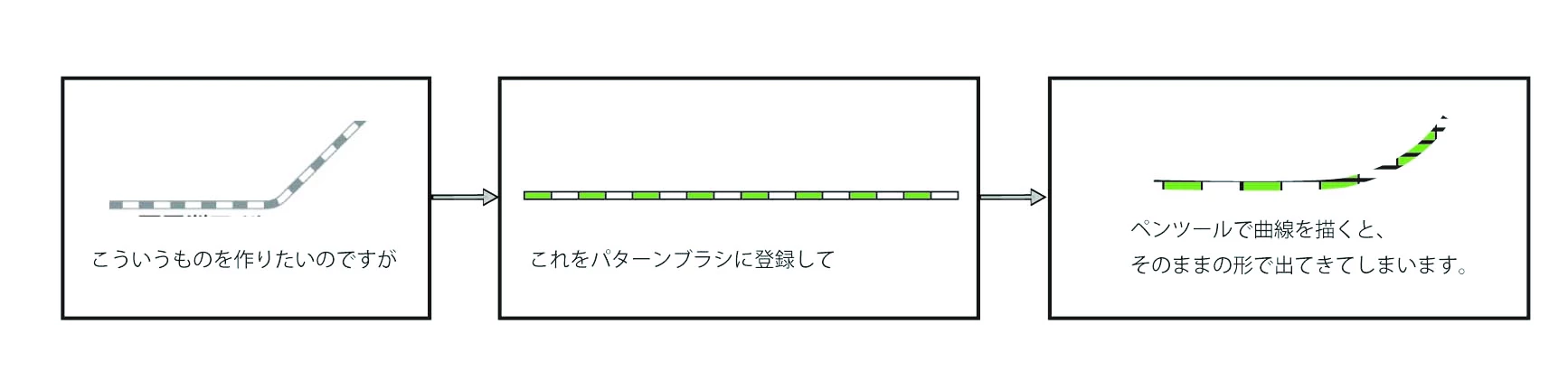

ブラシに登録したものを、そのままの形状でペンツールで自由曲線で曲げたいのですが、どうしても直線のままで表示されてしまいます。例えば、JRの電車の路線図のようなものを作りたいのですが、どのようにしたら良いのでしょうか。

ペンツールでベジェ曲線を描いて行うとできると思います。
以下は、私がIllustrator CS5で作成したJRと私鉄の線路作成マニュアルです。
これをCC2017で、先程行ったところ、作成できました(私、Illustrator CCは初めての使用です。だいぶ忘れていました)。
CS5用ですので、内容はちょっと古いですが、アレンジしながら試してみてください。
