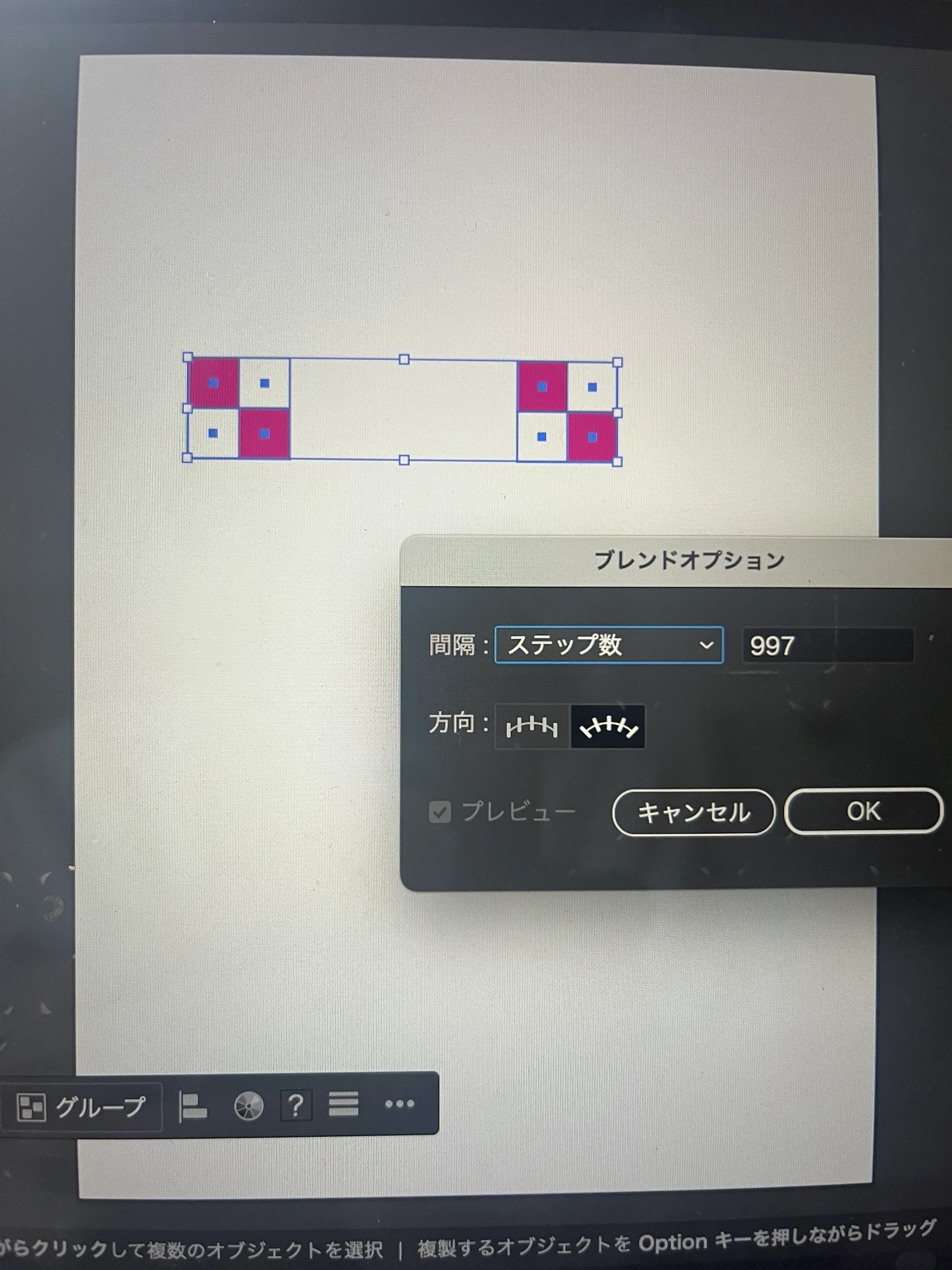

ブレンドオプション機能について
ブレンドオプションを使用したく、
添付写真のように設定をしたのですが、
プレビューも機能されません。
数値も変更してみたのですが、
使用することができません。
使用方法がわかる方がいらっしゃいましたら
教えていただけませんでしょうか? 

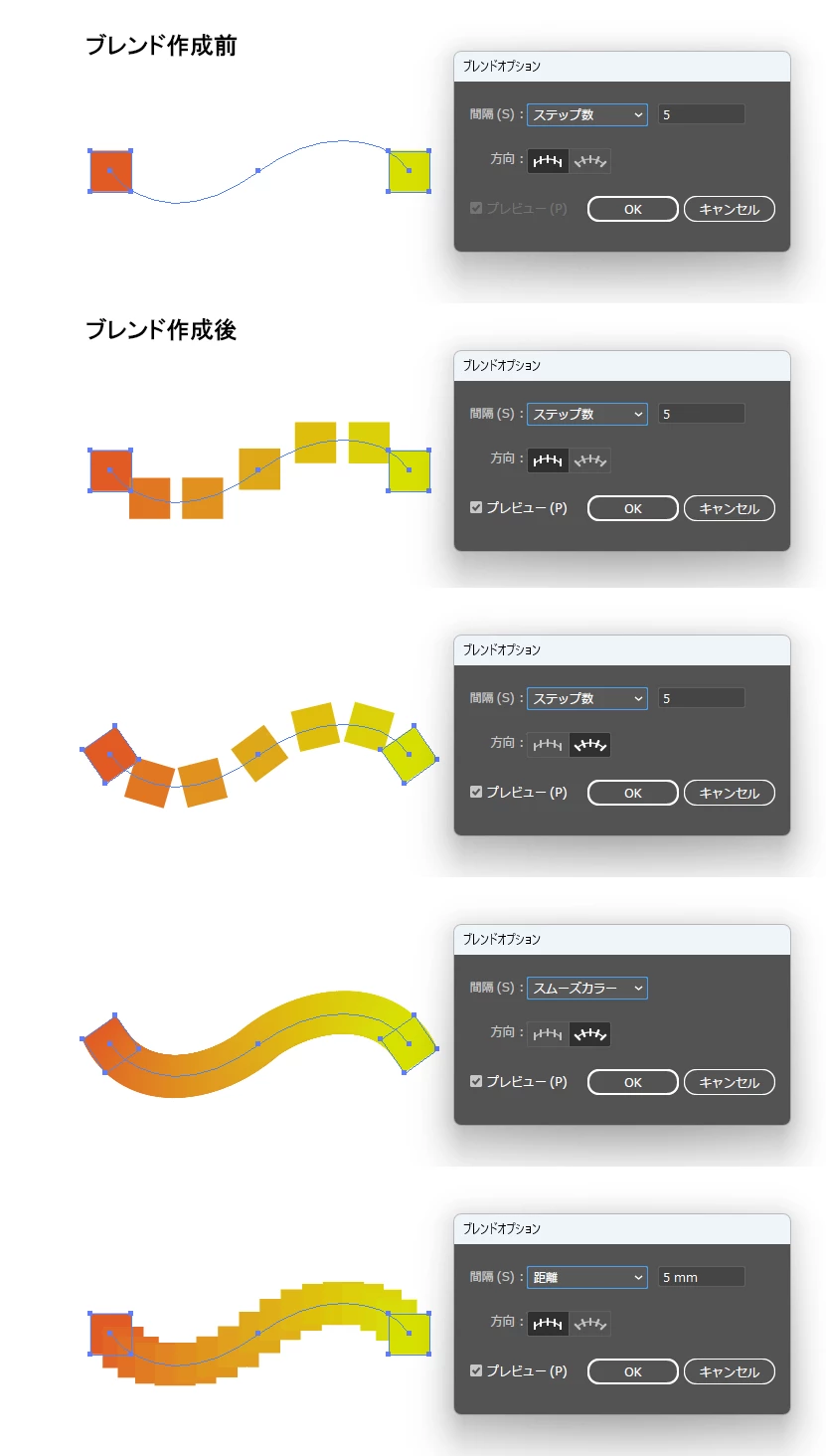

こんにちは。
ブレンドオプションのパネルにあるプレビューは、
ブレンドを作成した後、変更する場合のプレビューだと思います。
なので、最初に設定するときには機能しないみたいですよ。
最初の設定の後、
ブレンドツールか、メニューの オブジェクト/ブレンド/作成 でブレンドを作成して、
変更があれば再度パネルを呼び出して使ってみてくださいね。

??_??3442Author
Mar 22, 2025 5:24 AM UTC
回答していただきありがとうございます。
説明していただいた通りに操作してみた
ところブレンド機能を使用することが
できました。
丁寧に教えていただきありがとうございました。

Mar 21, 2025 2:30 AM UTC
ブレンド対象の2つのオブジェクトの,それぞれのアンカーポイントを一つずつ選択する必要があるのですが,たぶん,それをやっていないのではないかと思います(画像左)。
Illustrator でオブジェクトをブレンドする方法
