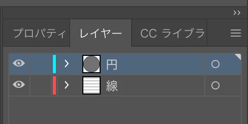

Illustrator初心者です。
「レイヤーオプション」ダイアログボックスを表示し、カラーを別の色に変えました。
レイヤーカラーは変わりましたが、レイヤー内の図形を選択したときの色が変わりません。
どのように操作すればいいでしょうか。
回答、よろしくお願いいたします。

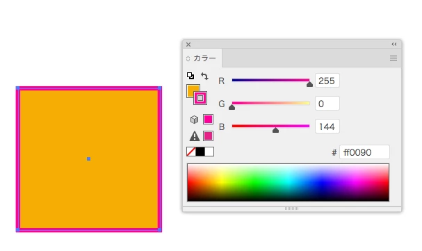

レイヤー上の図形(オブジェクトもしくはアートワークなどと呼びます)の色を変更するのはカラーパネルなどを使用します。
カラーを編集したいオブジェクトを選択ツールで選択し、カラーを編集します。
詳しくはこの辺りを見ると良いでしょう。
https://helpx.adobe.com/jp/illustrator/using/selecting-colors.html

Feb 14, 2019 1:08 PM UTC
変わっているように見えますが…?
レイヤーカラーをもう一度変えてみましょう。
--Yamonov

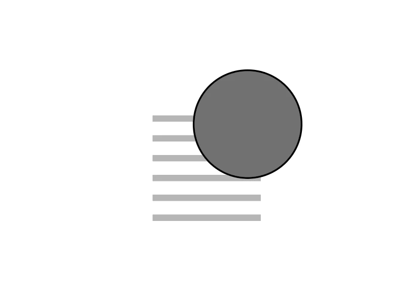

Yamonov
Feb 14, 2019 9:33 AM UTC
選択している状態なんでしょうか?
表示メニュー>境界線を表示 をオンにしてください。
▼境界線を非表示(レイヤーパネル右に■アイコン←選択状態)
▼境界線を表示
--Yamonov
Feb 14, 2019 11:55 AM UTC
回答、ありがとうございます。
選択してなかったです。
説明してくださった画像通り選択しましたが、色が変わりません。
他に出来ていない操作があれば教えていただきたいです。
よろしくお願いいたします。
