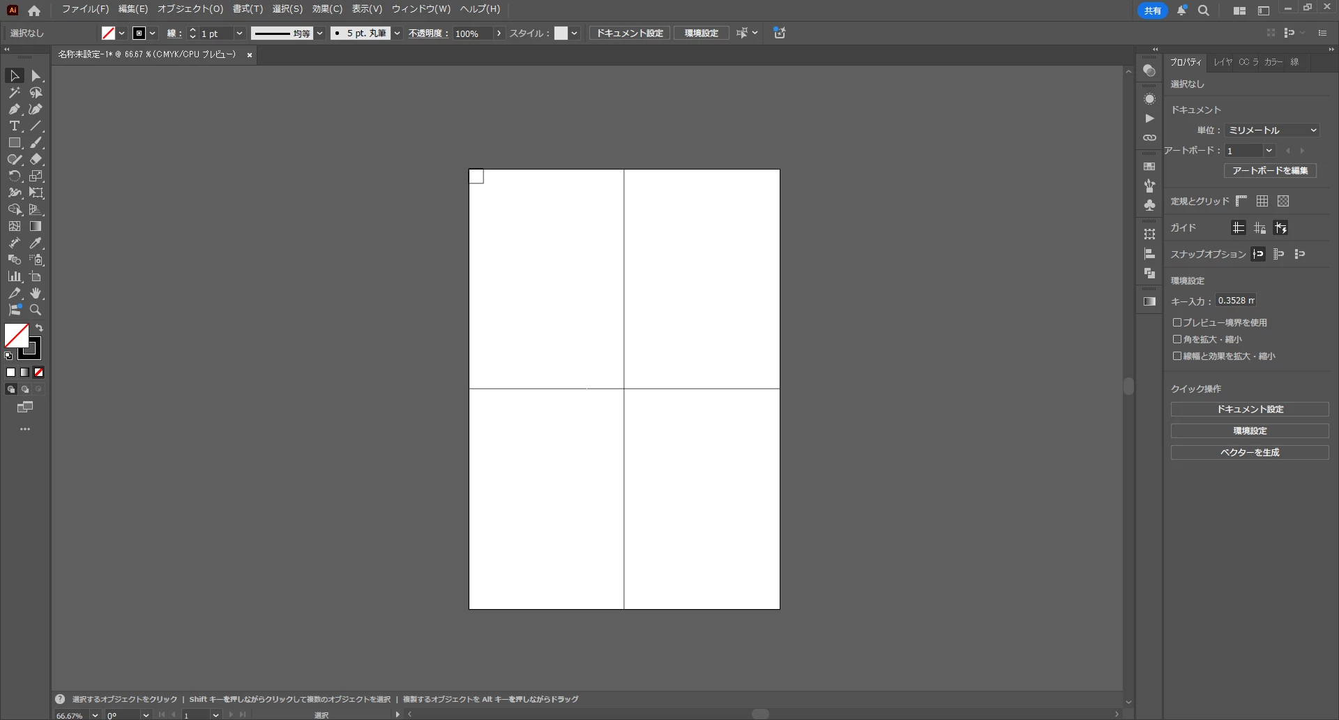

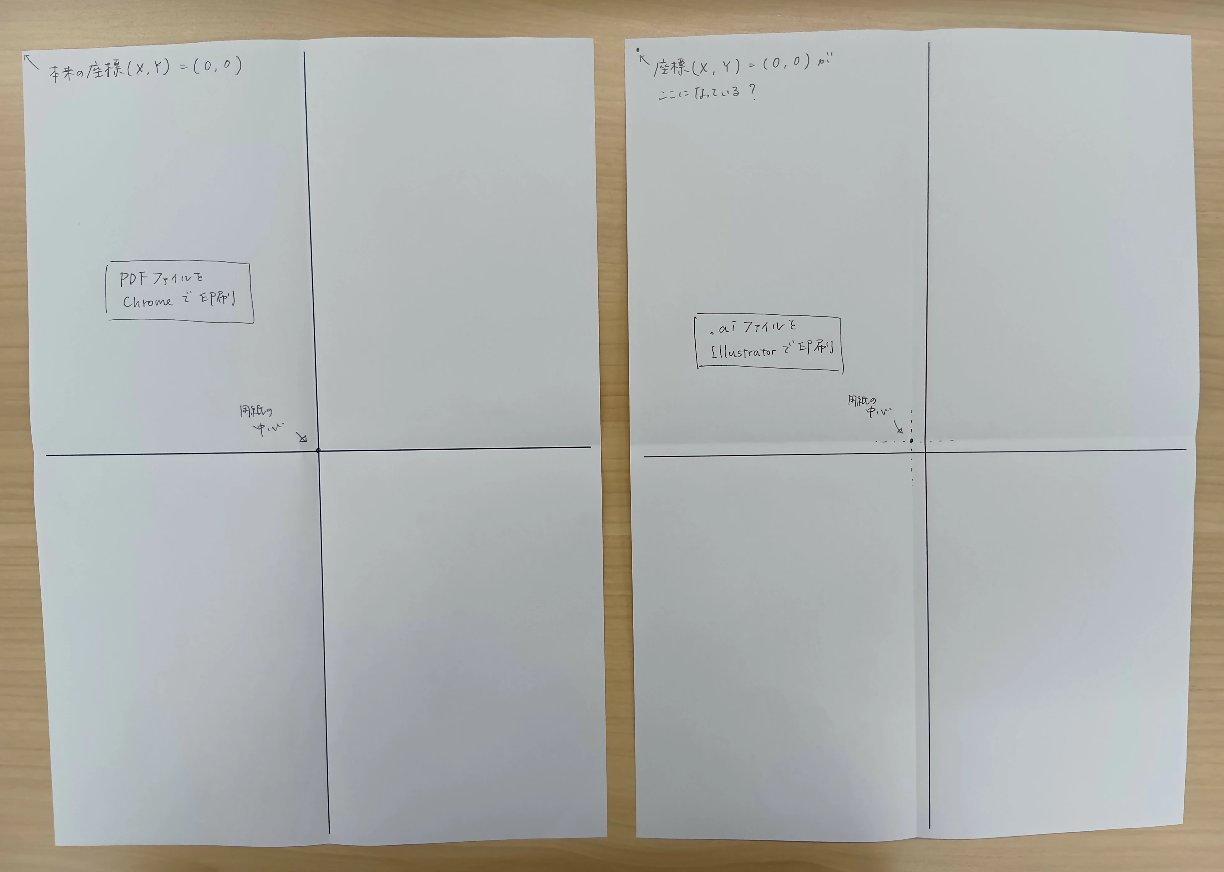

テストとして、アートボードのサイズを210×297mm(A4サイズ)に設定し、アートボードの中心が交点となるように十字を配置しました。
写真左:PDFに出力→Chromeを使用して印刷
写真右:.aiのままIllustrator内で印刷
同じファイルに、座標(0,0)に頂点があるオブジェクトを追加し、印刷プレビューを確認したところ、やはり印刷開始位置が用紙の端ではなく印刷可能範囲の端にズレているようでした。
また、複数のプリンターで試しましたが結果は同様でした。

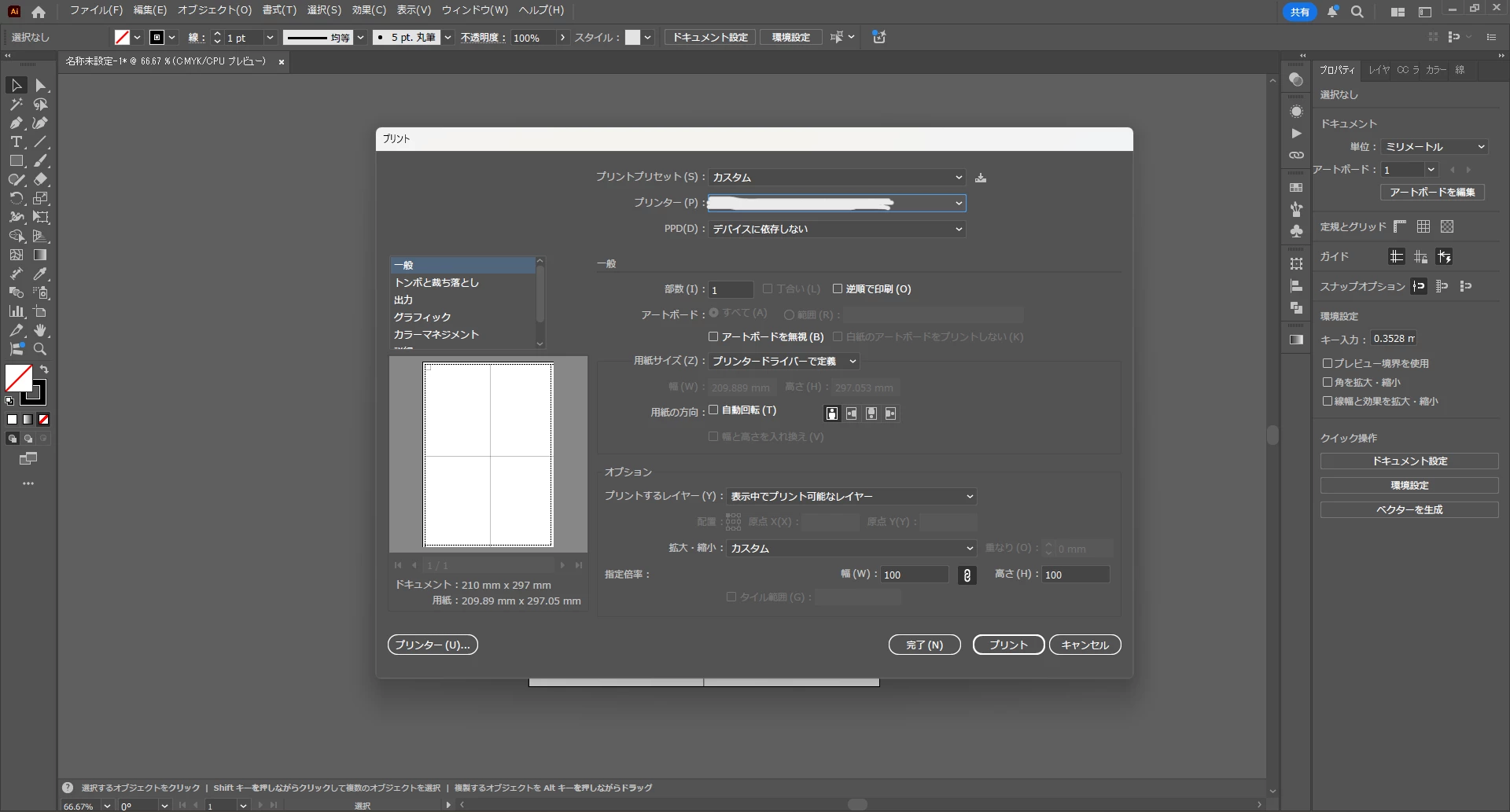

プリントダイアログの配置設定が左上になっているのが気になります。
これを中央に変更した場合はどうでしょう。

プリントダイアログとして、実際のプリンタードライバーの選択と、その際に設定しているオプションの設定情報がどうなっているのかが気になるところです。
配置や拡大縮小などでも結果は変わってしまいます。
今回の場合、用意されているスクリーンショットがPostScriptファイル書き出し+デバイス非依存になっているので(※)、該当スクリーンショットでは実際の印刷設定がわからないというのがあります。
(※)本来この組み合わせは面付出力用の古い設定ですし、現在でいえばまず使うことはありません。

印刷の設定に関わりそうな箇所を一通りスクリーンショットにてお送りします。
一部設定がはじめにお送りしたものと異なっていますが、同じ現象が起こっています。
また、プリンターはコニカミノルタのbizhub C360isとリコーのSP C840Mで試していずれも同じ結果でした。そのため、プリンター側ではなくアプリケーション側の問題かと考えております。
どの設定が原因となっているのか、見ていただけないでしょうか。
