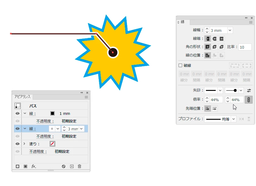

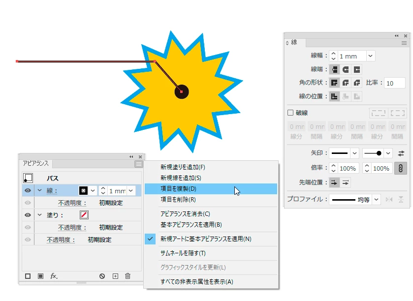

引き出し線だと使うのはペンツールでしょうか。
水平/垂直に線を引く場合は,始点をクリックしたあとshiftキーを押しながらポチポチとクリックしていきます。shiftキーを押しながらポチポチすると,デフォルト設定では水平,垂直,45度の角度に限定されます。黒丸(ベタ丸)は線パネルの矢印を使うのが一般的です。
白背景であれば白フチは「線」を重ねるのがよいと思います。アピアランスパネルを使います。線を複製して下側の「線」の線幅と色を変更し,ベタ丸の大きさを(目視で)小さくする,という感じでしょうか。

線の先端のマル(矢印類)については
背面に複製したほうの線に「パスのアウトライン」と「パスのオフセット」を追加することでいい感じになるです。
効果の重なり順だけ注意してください。
