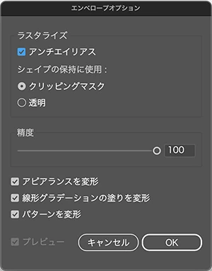

 ※あらかじめ、エンベロープオプションを以下にします

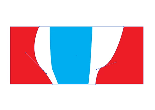

・一旦、エンベロープを解除、外形がメッシュになる
・ライブペイントが見やすいように不透明度を下げてロック
・ライブペイントの境界を動かして、いい感じにする
 ※アンカーポイント用のツールで普通に操作できます(追加もできます)

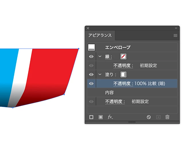

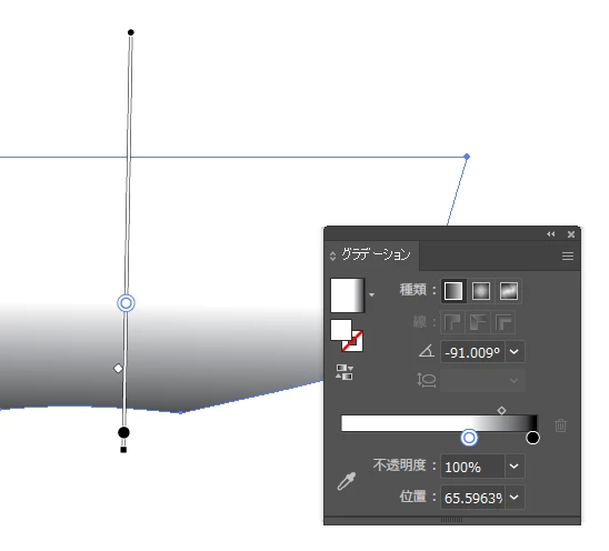

・アピアランスの塗にグラデーションを設定
・不透明度の設定を 比較(暗)にする
 ※不透明度の設定は、重ねるグラデーションによって変わります
 工夫してみてください
・不透明度の設定を 比較(暗)にする
 工夫してみてください
