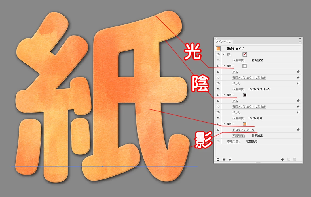

「紙を乗せている」ような立体感を出したい
イラレの加工技法について質問失礼します。
添付のような「3Dまで行かないが、紙を乗せているような立体感」を文字に加工したいのですが、うまく参考サイトが見つかりませんでした。
文字の内側にハイライトと、外側にシャドウを入れて作っているのは理解できるのですが…
ハイライトを「3Dベベル」でトライしてみましたがうまく再現できませんでした。
恐縮ですが、どうぞお知恵を拝借させてください。
Illustrator 2025 v29.8.3(バージョンアップ可能です)

まずは、紙の画像(パターン)をIllustrator上のアートボードに準備します。
メニュー → ファイル → 配置 から画像を選択し、アートボード上をクリックし配置します。
配置した画像を選択した状態で、画面上部の「コントロールパネル」または「プロパティパネル」にある [埋め込み] ボタンをクリックします。
画像が埋め込まれた状態であれば、スウォッチへの登録が可能になります。
埋め込んだ画像を選択 → スウォッチパネルへドラッグ&ドロップします。
パネル内にパターンが追加されます。
次にアピアランス設定です。アピアランスパネルを開く メニュー → ウィンドウ → アピアランスを選択してパネルを表示します。
「文字ツール」でテキストを入力します。
まずアピアランスの塗りと線を“なし”にする。

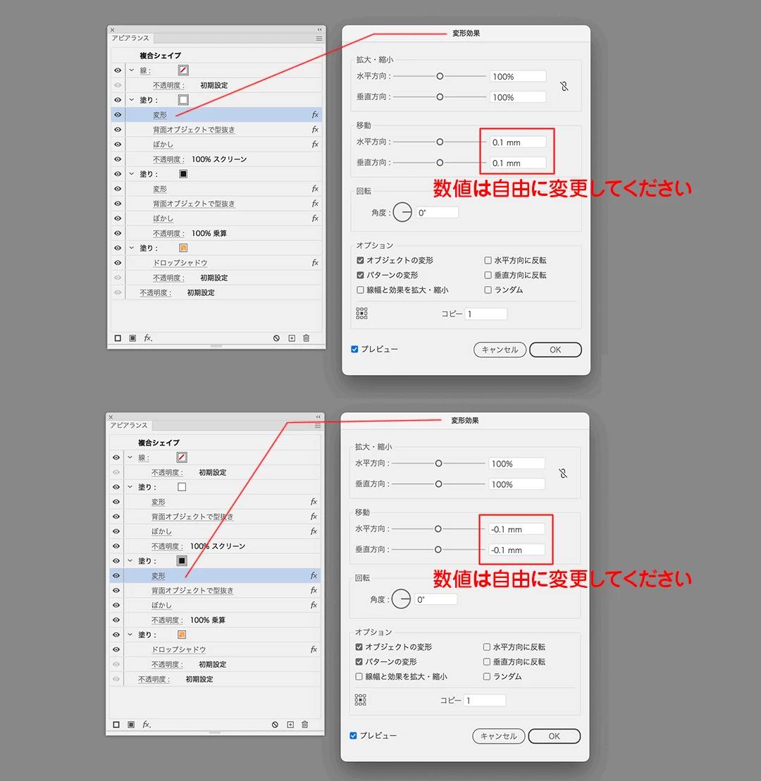

新しい塗りを追加し画像のように設定します。
オレンジの塗りは先ほどスウォッチに登録したパターンを選択します。
数値はただの見本なので変更してください。

Dec 24, 2025 5:07 AM UTC
artwork-wing-ai様
ありがとうございます!こちらで作成することができました!
サンプル作成までいただき、本来金銭が発生するレベルのご丁寧な解説であると思います。
重ねてお礼申し上げます、本当にありがとうございました!
