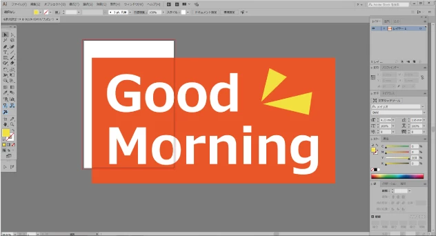

osはwindows7で、イラストレーターCCは最新バージョンです。

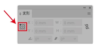

図形を縮小する際、以前(1年ほど前)なら変形の基準点を
下記のように左上にしてから縮小すると、図形は左上を固定して

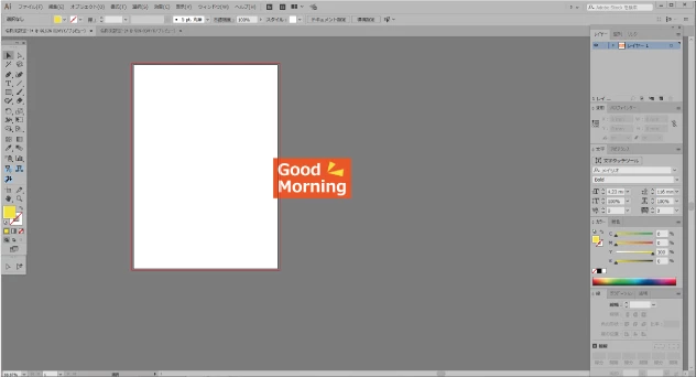

縮小することができました。
しかし今は、変形の基準点を左上にしていても、下記のように
図形の中心を固定して縮小されてしまいます。
アートワークの全体表示で作業していると、図形がフレームアウトしてしまい
その図形を探すために画面表示を縮小せねばならず、非常に効率が
悪くなってしましました。

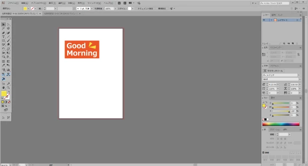

縮小の際、Altキーを押しながら図形の左上をクリックして基準点を決めて
縮小すればできないことはないのですが、以前出来ていたことが出来ないと
なると、不便を感じてしまいます。

「個別に変形」なら、望んでいることができますね。アクションの内容はこっちだったのではないでしょうか。

いろいろ探した末、Yamo74さんのおっしゃる通り「個別に変形」で
代用できるというところに行き着きました。
恥ずかしながら15年もイラストレーターを使っていて「個別に変形」は
使ったことがありませんでした。
これをアクション登録すれば(ファンクションキーも設定)、OKをクリック
もしくはEnterという工程は一つ増えますが、フレームアウトすることなく
縮小することができます。

その基準点は数値入力の際には基準点になりますが、拡大・縮小ツールやバウンディングボックスでの拡大・縮小では基準点になりません。CC 2019 と CS 6 にて確認してみましたが、挙動に違いはありませんでした。
