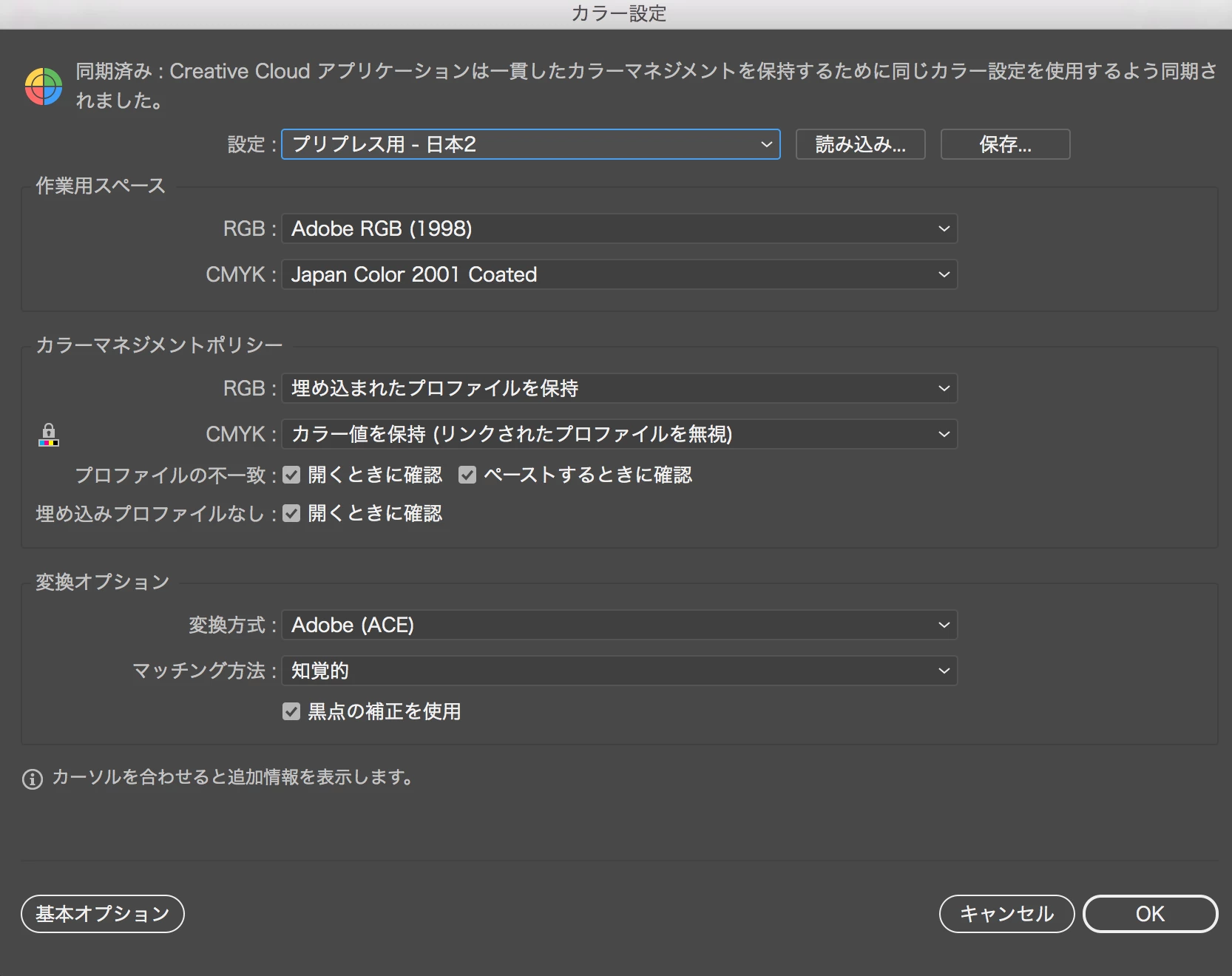

はじめまして。
イラストレーターCC2017を使用しているのですが、海外からの画像データを張り込んだ際にかならず、
プロトコルの不一致のポップアップが出て、かなり困っています。
ちなみに私のカラー設定は「プリプレス用日本2」です。
この場合、張り込みの画像データをいじらなければいけないと思いますが、
どのように変更すれば、比較的オリジナルの色から遜色が少なく変換出来るのでしょうか?
特にこのデータの場合はWEB用のプロファイルが埋め込まれているので、
結構変わってしまうとは思うですが。。。
※「プロファイルの不一致」の開く時に確認のチェックをはずせば良いとは思いますが、
色を勝手に変更されたくないのです。
よろしくお願いいたします。

ですが、日々の作業に毎回メッセージが出るのも大変なので、
イラレのカラー設定を以下のように、「埋め込まれたプロファイルを保持」にして
アラートが出ないようにしようかと思います。
RGBもsRGBにして。
こっちのほうが、ボタンを押し間違ったりする可能性もないので、
良いかと思うのですが、、、
大量の画像を貼り付けていると、アラートの量もすごいので。
皆様はどうされていますか?
ご意見も伺えれば幸いです。
よろしくお願いいたします。

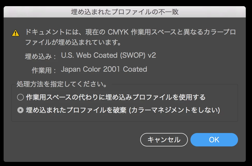

はい。「プロファイルの不一致:開くときに確認」のチェックを外せば、アラートは表示されなくなるのは承知しております。
ですが、「埋め込みプロファイルを使用する」にして保存しても、また開く時に聞かれます。
(無限ループ状態になります。)
また、「埋め込みプロファイルを使用する」した場合、かなり色が変わってしますのではないでしょうか?
それでしたら、フォトショップでなるべく色が変わらないやり方で、保存し直すのが良いかと思ったのですが。。。
akatsuki_obana
January 23, 2017
「プロファイルの不一致:開くときに確認」のチェックを外せば、アラートは表示されなくなります。
表示されている警告はCMYKに関するものであり、現在の設定ではCMYK値を保持して開くように設定されています。
画面での見た目もオリジナルと同じようにしたい場合は、アラートが表示された際に「埋め込みプロファイルを使用する」を選択してください。
