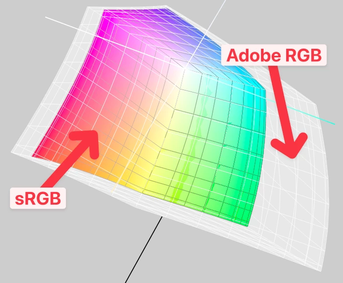

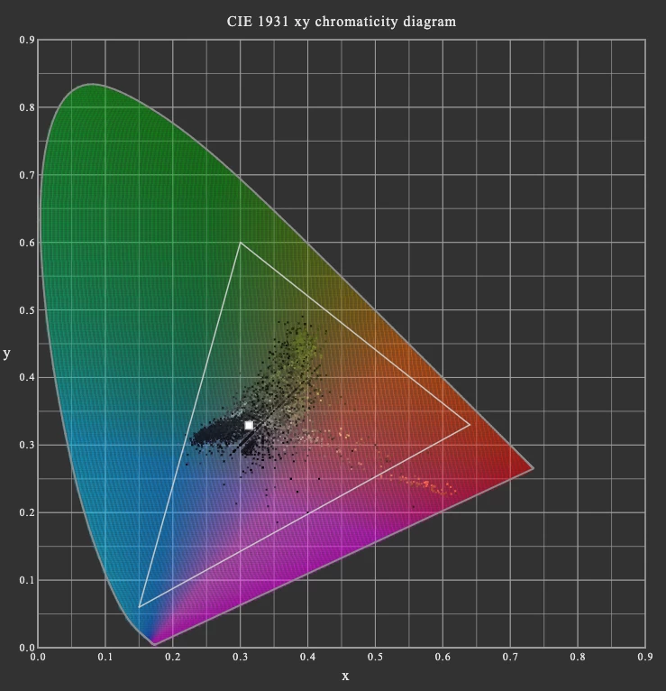

カラーマネジメント対応のアプリ(Lightroomや、Preview.app)で見ている場合、ほとんど変わりません。
ほとんど、というのはこういうことです。
sRGBはAdobe RGBより色域が狭いので、例えば濃い緑は表現できず、黄緑になります。
ただ、普通の画像はそれほどはみ出た部分があるわけではなく、だいたいは小さくまとまっています。
Adobe RGBで書き出したこういう写真でも、
プロットするとこうなります。画像の画素をちりばめていますが、実線で示したsRGBの色域内に収まっていて、sRGBで表現できないのは右の欄干の朱色くらいです。
ですので、sRGBでは収まらない色が画像内になければ、全く変わって見えません。というか、カラーマネジメントしているならば変わって見えてはいけません。
ほとんど、というのはこういうことです。
