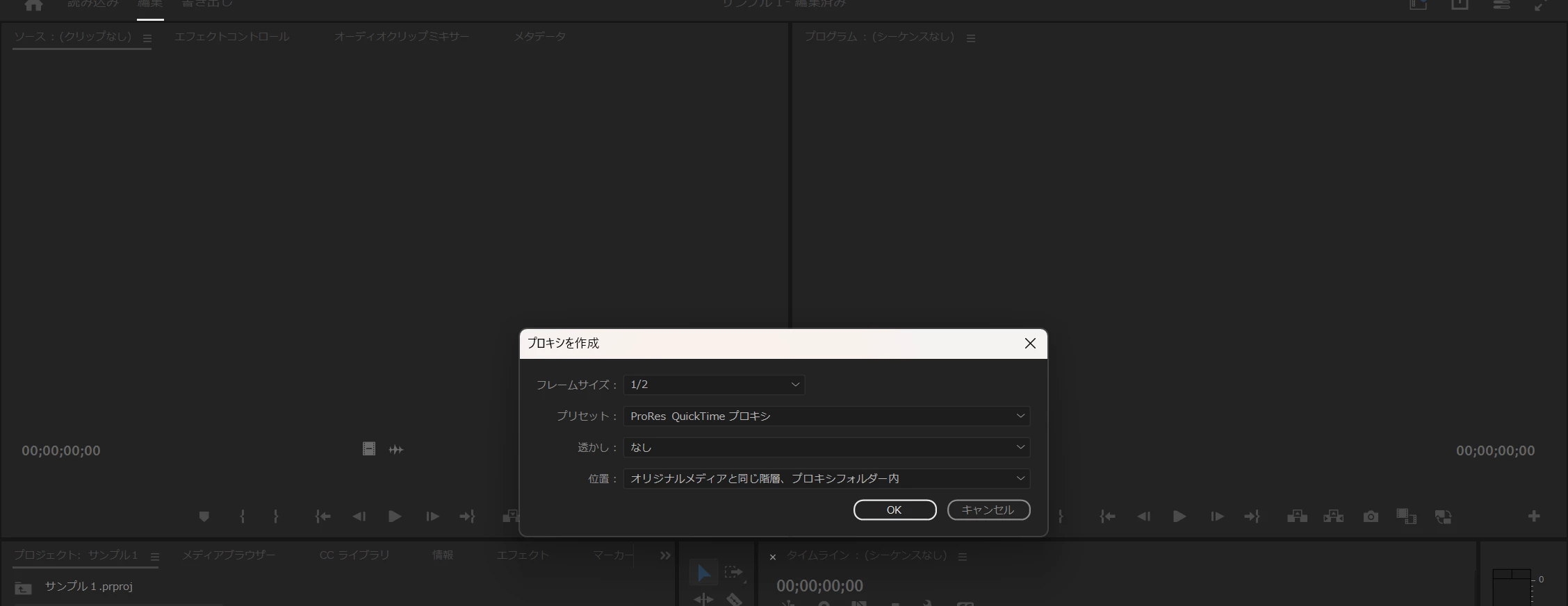

premiere proからプロキシが作成できない
media encoderはダウンロードされているのにpremiere proからプロキシを作成しようとすると立ち上がらずプロキシが作成できません。media encoderを一度アンインストールしてやり直してみましたが、変わりませんでした。この画面から先に進みません。どうすればよいでしょうか?

こんにちは、芽生368623074j44 さん
まず、OSとそのバージョン、Premiere ProとMedia Encoderのバージョンを教えて頂けますか。
念のため、Premiere ProとMedia Encoderのバージョンは合わせておきます。また、ご提示のスクリーンショットの「プロキシ作成」ウィンドウで「OK」をクリックしましたか。

Apr 21, 2024 2:39 AM UTC
回答ありがとうございます。
OSはWindows11Home
バージョンは23H2
premiereproとmediaencoderのバージョンはともに24.3です。
示していただいた手順に沿って試してみたのですが、「プロジェクト設定」の「プロキシの場所」を選択する際に、写真で示していただいた場所が選択肢になく、先に進めない状況です。どうしたらよいでしょうか。

Apr 21, 2024 3:22 AM UTC
こんにちは
情報ありがとうございます。
私の場合ですが、プロキシファイルを保存するフォルダーを用意することにしましたので、
①まず、事前にプロキシファイルを保存するフォルダーを作成しておきます。既設のフォルダーに保存する場合は、新しくフォルダーを作成する必要はありません。
②次に、「プロジェクト設定」ウィンドウで、「プロキシの場所」のメニューを開くと3個の選択肢が表示され、その中の「場所を選択」をクリックすると、プロキシファイルを保存するフォルダーを指定できるようになります。
プロキシファイルの保存先は、自分の指定したフォルダー以外に、「プロジェクトファイルと同じ」等にも設定できますが、自分の指定したフォルダーに保存すれば、分かり易いのではと思いました。
