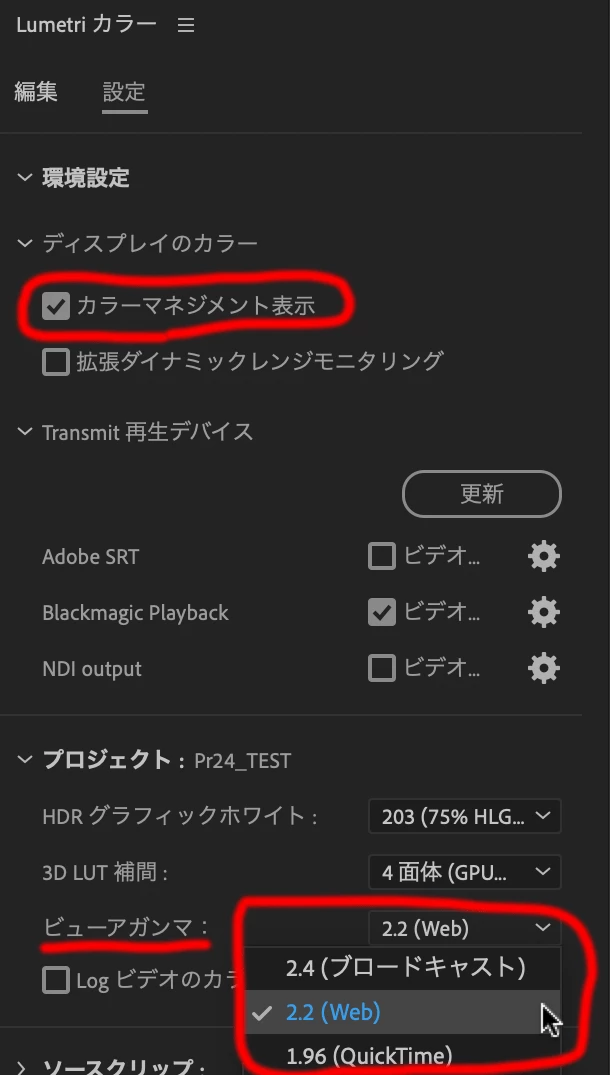

Premiere Proの現行バージョンでは、ディスプレイカラーマネージメントをONにすると表示ガンマを1.96(macOSの標準), 2.2(sRGBや明るい環境での一般的なテレビ視聴), 2.4(スタジオ仕様)が選べるようになっています。

動画の最終使用目的がWEB公開といった場合には、2.2を用いてあまり暗くない環境で編集していただくのが無難ではないかなと思います。
MacはRec.709をガンマ1.96相当で表示してしまうので、Macでの再生を重視する場合には、1.96も選択肢に入ってくるかと思います。
