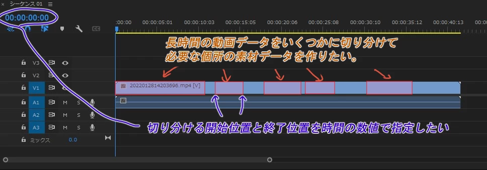

基本的な操作は切り抜きなのですが
・長時間ある動画データの一部を切り抜いて素材にしたい
 例:1時間の動画内から15分だけ素材にしたい
・切り抜きたい箇所の時間を指定して切り抜きたい
 例:動画データ開始時間から23分の地点から31分まで

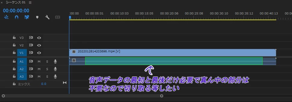

・音声データの最初と最後だけ使いたいのでそれ以外の部分を切り抜き空白にしたい

下記の方法はいかがでしょうか。
オーディオクリップは分割しない方法で説明します。
◆切り抜きたいクリップを削除する方法
この方法はビデオクリップがバラバラになります。
①「選択ツール」をクリックし、動画クリップの上で右クリックし、開いたコンテキストメニューから「リンク解除」を選択します。この操作はビデオクリップのみを切断するために行います。
②「レーザーツール」をクリックし、ビデオトラックの切り抜きたい位置でクリックして切断します(下上図)。
③「選択ツール」をクリックし、切り抜きたいクリップを選択して「Del」キーを押すと、切り抜きたいクリップが削除されます(下下図)。
①クリップは選択しない状態で、タイムコード入力部を選択し時間を入力します。例えば3秒15フレームの場合は「315」と数値を連打しますと、セミにコロンまたはコロンは自動的に入力されます。(例;2時間15分20秒10フレーム→「2152010」と連打、この方法はアドビのビデオソフト関係では共通仕様です。)
入力した時間を「Enter」キーを押して確定すると、「再生ヘッド」がその時間に移動します。
②再生ヘッドの位置で、「レーザーツール」で切断したり(下上図)、キーフレームを打ったりします(下下図)。
◆中間部のクリップを削除する方法
上記ビデオクリップの説明内容と同様に切断し中間部のクリップを選択して「Del」キーを押せば良いと思います。この場合は最初と最後のクリップはバラバラですから、注意しないと位置ずれを起こす可能性があります。
◆中間部のボリュームをゼロにする方法
この方法は中間部のボリュームをゼロにし、音声を出力しません。また、クリップはバラバラになりません。
①オーディオクリップの「Fxバッジ」を右クリックし、開いたコンテキストメニューから「ボリューム」→「レベル」と選択し、ボリュームのラバーバンドを表示します。初期値はボリューム「0.00 dB」になっています。
②ラバーバンド上に、先に説明した内容と同様に4個キーフレームを作成します(下上図)。
③内側の2個のキーフレームをボリューム「-999.00 dB」に下げると同時に、切り抜く位置両端のキーフレームの1フレーム隣にドラッグして移動します(下下図)。この作業時はタイムラインの目盛をズームインするとやりやすいです。
