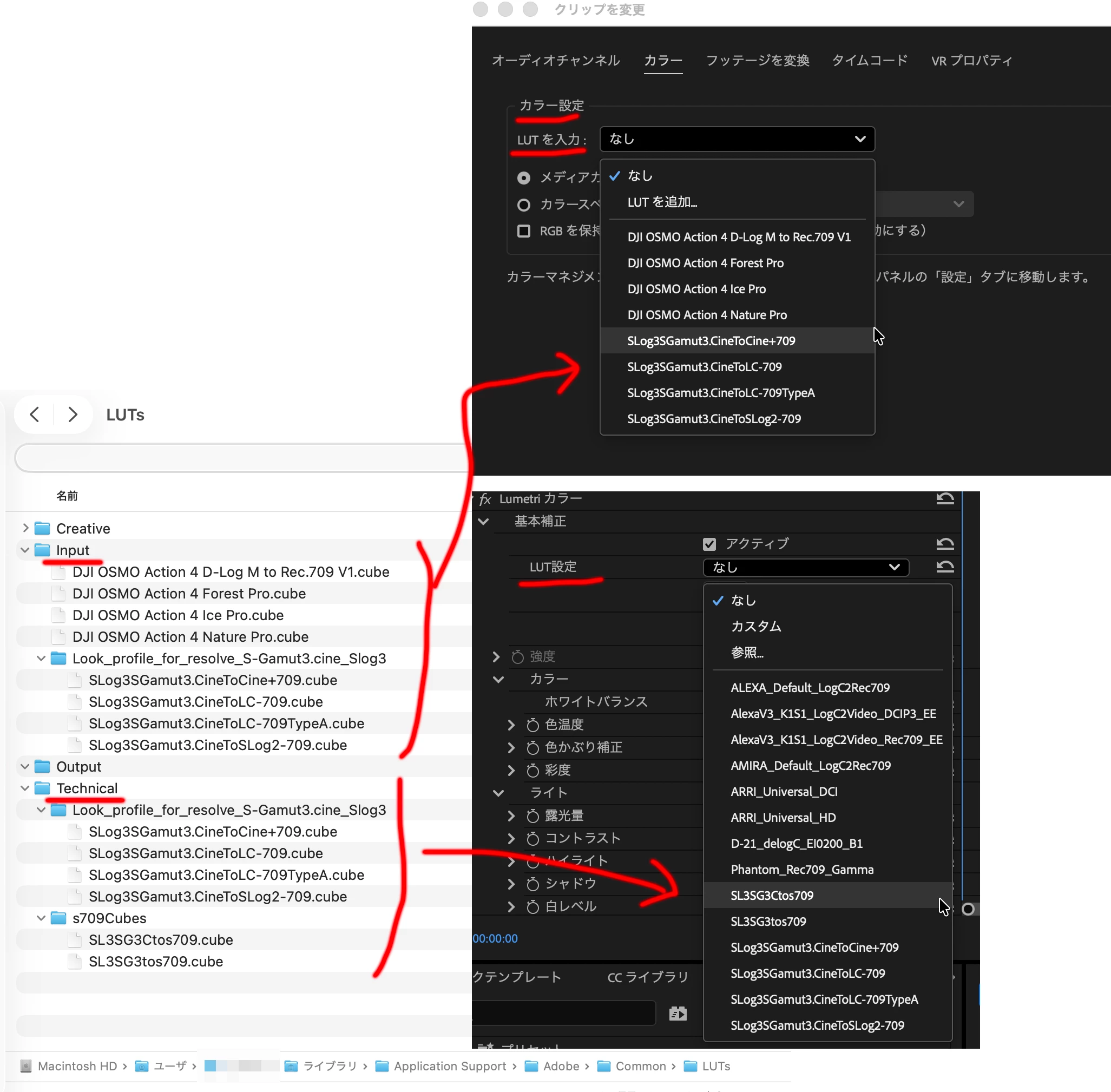

    入れるフォルダによって、LUTが表示される場所が変わりますので、実例のスクショを貼ってみますね。
    LUTをどのように使うかによって、入れるフォルダを選ぶ(もしくは複数のフォルダに入れておく)必要があるということになります。
    LUTをどの段階で(クリップの入力LUTに入れる、調整レイヤーのLumetriカラーエフェクトで出力LUT的に入れる、などなど)適用するかといったことも、色調整をするうえでかなり重要なことですので、本番の編集の前に検証して頂くと安心ではないかなと思います。

    >こちらのMacOSの説明にある、「~/Library/Application Support/Adobe/Common/LUTs」フォルダに、質問で記載しましたA・B・Cのフォルダを丸ごと入れればいいでしょうか?
    >それとも、「~/Library/Application Support/Adobe/Common/LUTs/Technical」フォルダに、
    こちらについては、「LUTs」フォルダ直下ではなく、後半にお書きいただいている通り「Technical」フォルダなどに入れます。
