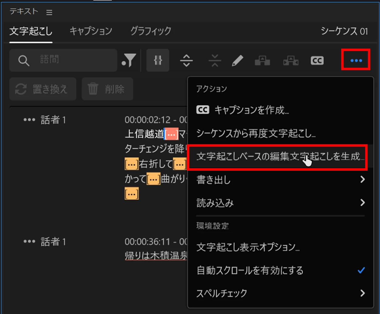

premiere proで「語間」の一括削除をしようとしたところ、語間選択後に「削除」ボタンが押せません。どのようにしたらいいでしょうか。
    Correct answer 150kw
    こんにちは、01イ32450920 さん
    まず、OSとそのバージョン、Premiere Proのバージョンを教えていただけますか。
    推定ですが、「静的な文字起こし」を行っているからではないでしょうか。
    「静的な文字起こし」では、「削除」ボタンはグレーになっていて、「語間」の削除はできません。
    「語間」の削除を行うには、「文字起こしベースの編集(動的な文字起こし)」に切り替える必要があります。
    「文字起こしベースの編集」に切り替えるには次のように行います。
    ①「文字起こし」タブで右上の「三点リーダー」をクリックして開いたメニューから「文字起こしベースの編集文字起こしを生成」を選択します。
      ②「文字起こしベースの編集文字起こしを生成」ウィンドウが表示されたら、「続行」をクリックします。

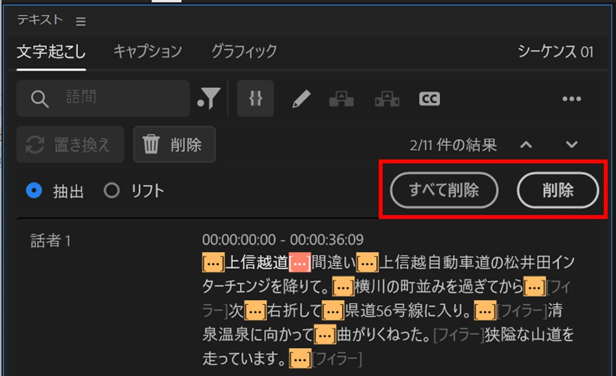

    ③すると「文字起こしベースの編集」が行われます。今度は「フィルター」→「語間」を選択すると、「削除」ボタンはグレーになりません。「削除」ボタンをクリックします。
    ④「すべて削除」、「削除」ボタンが表示されます。前者では語間を一括で削除でき、後者では対象の語間を1個ずつ削除できます。
    *「削除」ボタンの上にある矢印で「語間」間を移動できます。
    ⑥ビデオトラックでは、「語間」を削除した部分がリップル削除されます。

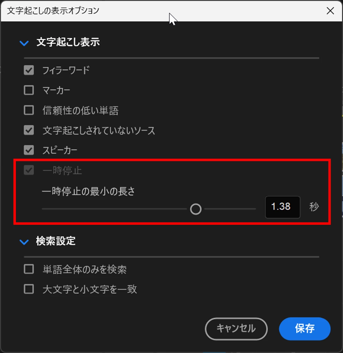

    削除する語間の時間を設定できます。
    ① 「フィルター」から「検索設定」を選択します。
    ②開いた「文字起こしの表示オプション」ウィンドウで「一時停止の最小の長さ」スライダーで時間を調整します。

    150kw
    150kwCommunity ExpertCorrect answer
    August 17, 2024
    削除する語間の時間を設定できます。
    *それから、ここは「Creative Cloudサービス」フォーラムです。Premiere Pro関係の投稿は「Premiere Proフォーラム」がありますから、次回以降そちらに投稿されることをお勧めします。
    今回は、たぶん係の方が「Premiere Proフォーラム」へ移動してくださると思います。
