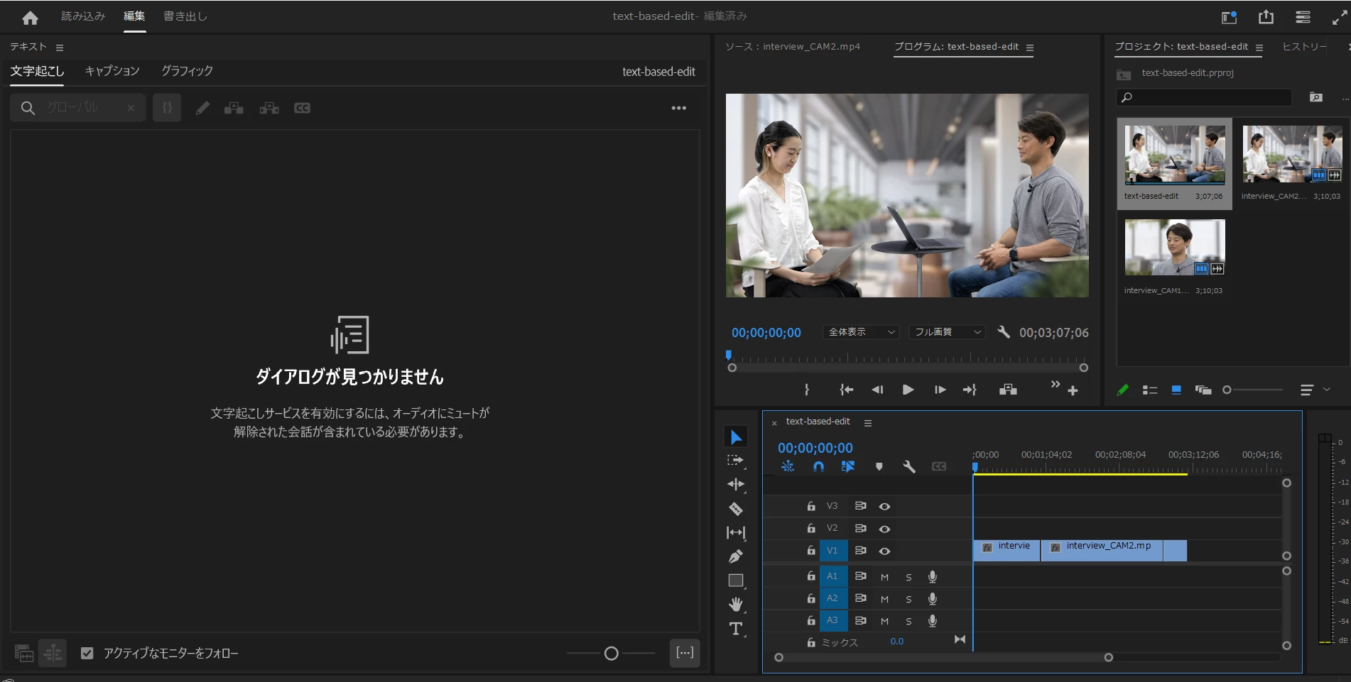

の部分なのですが、何故かダブルクリックをして選択しても、文字起こしが表示されません。
画像を見て気づくことがあったら、宜しくお願い致します。

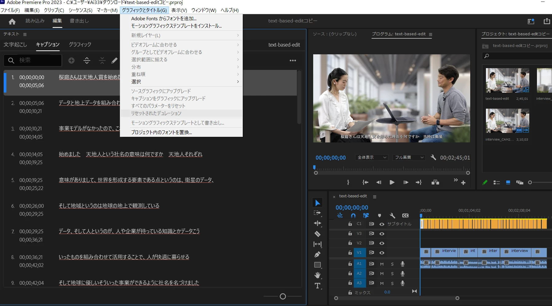

それと、黄色いクリップを全部選択する仕方が分かっていないので、とりあえず一つだけ選択して、見てみましたが、やはり「キャプションをグラフィックにアップグレード」は選択できるようにはなっていないんです。

前回お貼りいただいた画像では「シーケンス」ウィンドウがアクティブになっていましたが(細い青線でウィンドウが囲まれていることでアクティブになっていることが分かります)、今回添付していただいた画像では「シーケンス」がアクティブになっておらず「テキスト」ウィンドウがアクティブになってますので、キャプションをグラフィックにアップグレードが選択できない状況かと思います。
シーケンス内の黄色いキャプションをクリックして「シーケンス」ウィンドウがアクティブになっている状態でお試しいただくといかがでしょうか。

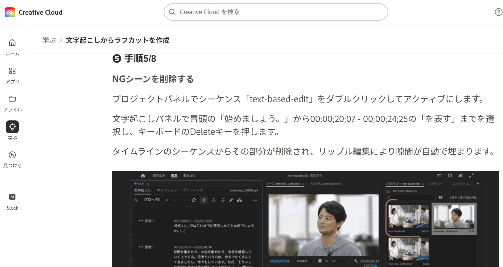

ここで行っているのは、テキストベースの編集ですから、文字起こしはされません。
「文字起こし」タブで00;00;20;07-00;00;24;25の部分を選択して、「Delete」キーを押すと、「タイムライン」の対象のシーケンスで、00;00;20;07-00;00;24;25の部分がリップル削除されるということです。
要はシーケンスの映像クリップの不要部分を「文字起こし」タブを使用して、リップル削除するというものです(ラフカット編集をする)。「文字起こし」することとは関係ありません。
もし音声の文字起こしをする場合は、オーディオトラックに文字起こしする音声が入ったクリップを配置して行います。これからドリルで行うのではないでしょうか。

一番最初の質問の時に載せた画像のように、私の方の画像は
文字起こしが選択されていても何も文字が出されない状態です。
ですが、課題の説明の画像では文字が出ていて、文章が選択でき、消せるようになっています。
同じように出来なくてどうすればいいのか分かりません。
課題のように文章を出すにはどうしたら良いのでしょうか??

もしかすると状況が混乱しているかもしれないと思いましたので、「私(Ckun)」の視点でのみ返信してみますね。
シーケンス上のクリップの数がお手本と異なる点が少し気になりますが、おそらく手順4/8までは概ね順調に進まれていたかと思います。
「⽂字起こしからラフカットを作成」というお題の通り、既に文字起こしは完了している状態で、そのテキストを用いて編集されたかと思います。
ところが、前回もお知らせいたしましたように、シーケンスに音声が貼られていない状況です。考えられる原因は前回の返信に書きましたので割愛いたします。
添付していただいた画像を用いて、状況を説明しますね。
画像左下①に示したように、「アクティブなモニター」上の「文字起こし」が表示される設定になっています。手順5/8の指示で「シーケンス」をダブルクリックしてアクティブにしましたので、現状は「シーケンス」の音声の文字起こしが表示される状態です。
しかし、②に示したようにシーケンスに音声が貼られていませんので、音声に付随するテキストが表示されないという理屈です。
というわけで、解決法は「手順3/8」でインサートする際に、シーケンス左の「A1」をONにした状態(青くなっている状態)でインサートしていただき、シーケンスに音声のクリップも貼り付けていただく、ということになるかと思います。
