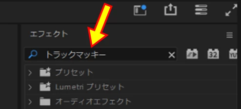

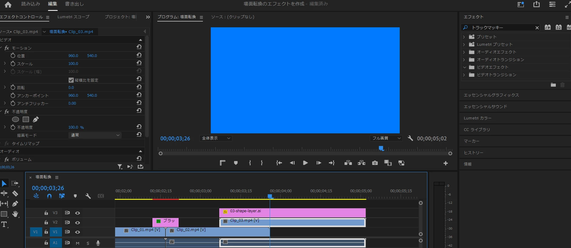

>「エフェクト」パネルの検索フィールドに「トラックマッキー」と入力します。(「エフェクト」パネルが見つからない場合は、「ウィンドウ」→「エフェクト」を選択します。)
とあるのですが、上記の画面の通りトラックマッキーがビデオエフェクト内が空っぽで出てきません。
なぜなのでしょうか?

こんばんは、Ay5CBD さん
>なぜなのでしょうか?
「エフェクト」パネルの検索欄への入力が、「トラックマットキー」とすべきところ、「トラックマッキー」となっていますよ。「ト」が抜けていますので追加してみたらいかがでしょうか。
【追記】アッ、本家の間違いですね。問い合わせ先に連絡してあげたら良いと思います。
検索欄への入力は、1文字でも異なると引っ掛かりません。
一部のみ入力した場合は引っ掛かります。例えば「トラック」、「キー」等。「キー」と入力した例では、「キー」を含む他のエフェクトも同時に表示されます(「アルファチャンネルキー」、「Ultraキー」等)。

>なんと間抜けな質問でしょう。
Ay5CBD さんは、「トラックマットキー」の名前を元々知らなかった訳ですから、何ら非はありませんよ。気づくのは困難ですよね。
それより本家のほうでしっかりして頂きたいですよね。今頃「こりゃまずい!!」と思っているのではないでしょうか。
ちょっと補足ですが、
「エフェクト」パネルのエフェクトやトランジションのフォルダーを開いても空の場合は、検索欄に何か文字が残っている場合が多いです。その場合は残っている文字を削除しましょう。
