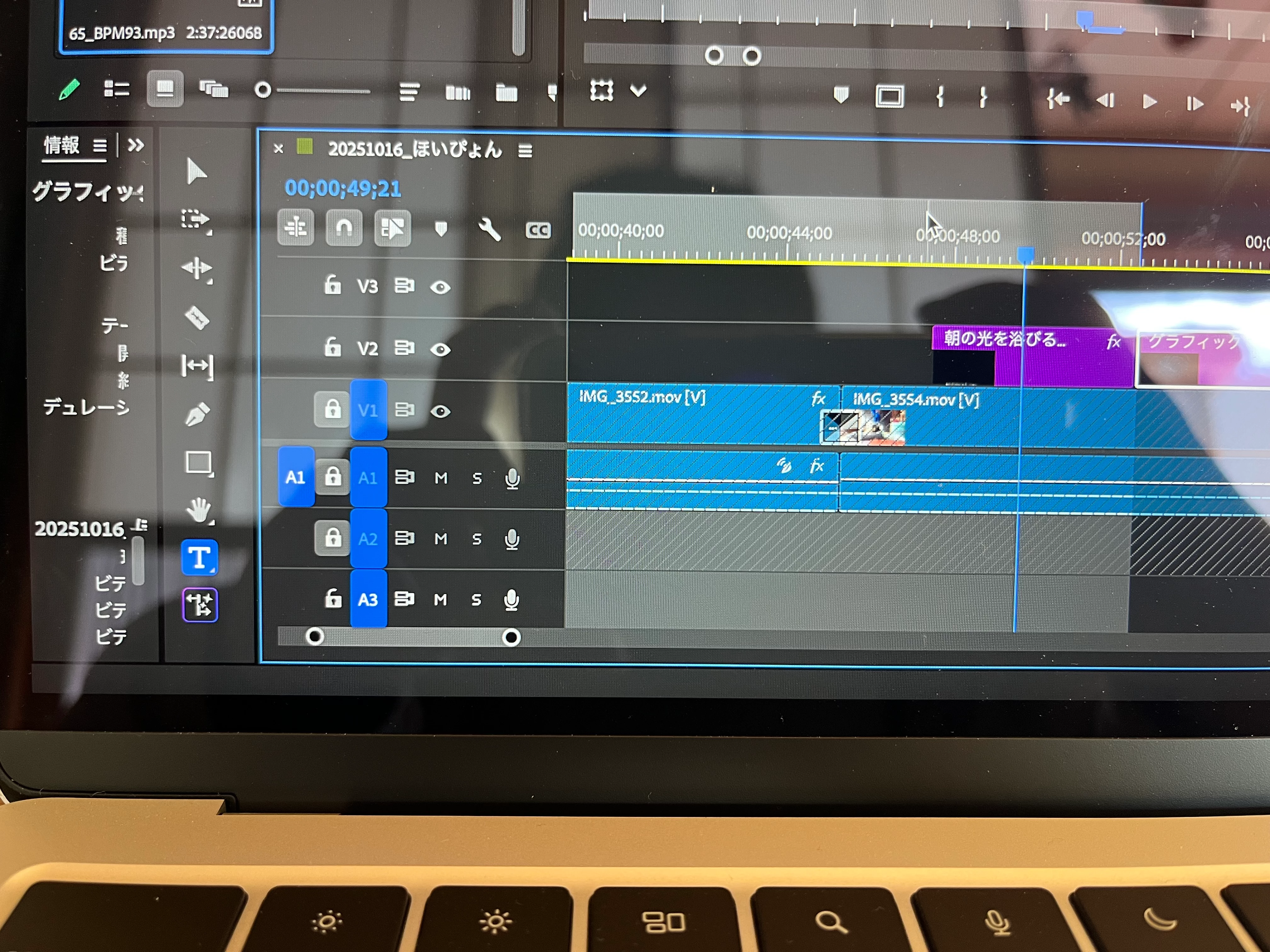

プレミアプロはバージョン25.4.1(ビルド3)
こんにちはいつもお世話になっています。動画編集でテロップ入れをしている時にキーボード、どこかを触ったかでグレーになってしまいました。これを解除??する方法を教えてほしいです。一応 編集した3箇所はロック🔐にしてあります。(ロックをかけたことも関係あるのでしょうか、)

お早うございます、positive_Canvas2563 さん
インポイント、アウトポイントを気づかずに設定してしまったのではと思います。
推定ですが、下図赤枠部のアイコン両方または右側をクリックしたのではと思います。
タイムコード目盛り上部のグレーの部分で右クリックし開いたコンテキストメニューから「インポイントとアウトポイントをクリア」を選択しますと消えると思います。
