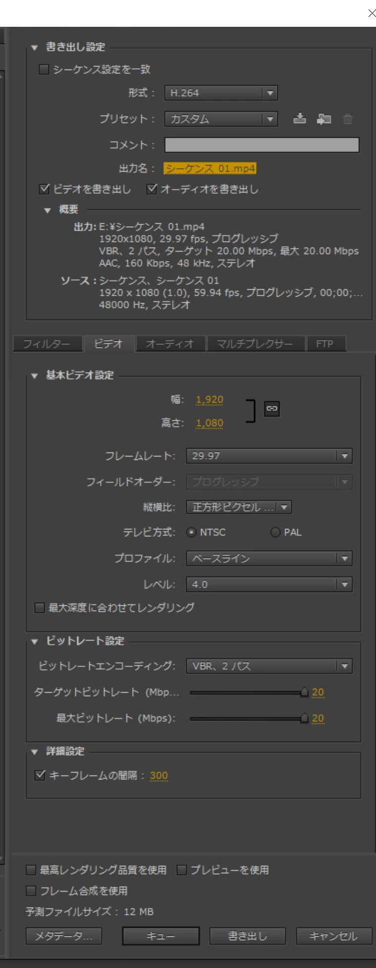

このレベルでは無効なフレームサイズとフレームレートです。
プレミアCS6を使っています。
H264の1,920X1,080の60フレームで書き出そうとすると
「このレベルでは無効なフレームサイズとフレームレートです。ビデオの境界またはフレームレートを下げるか、プロファイルとレベルを上げてから、もう一度実行してください。」
とエラーが出ますが
これは、CS6では無理なのでしょうか?

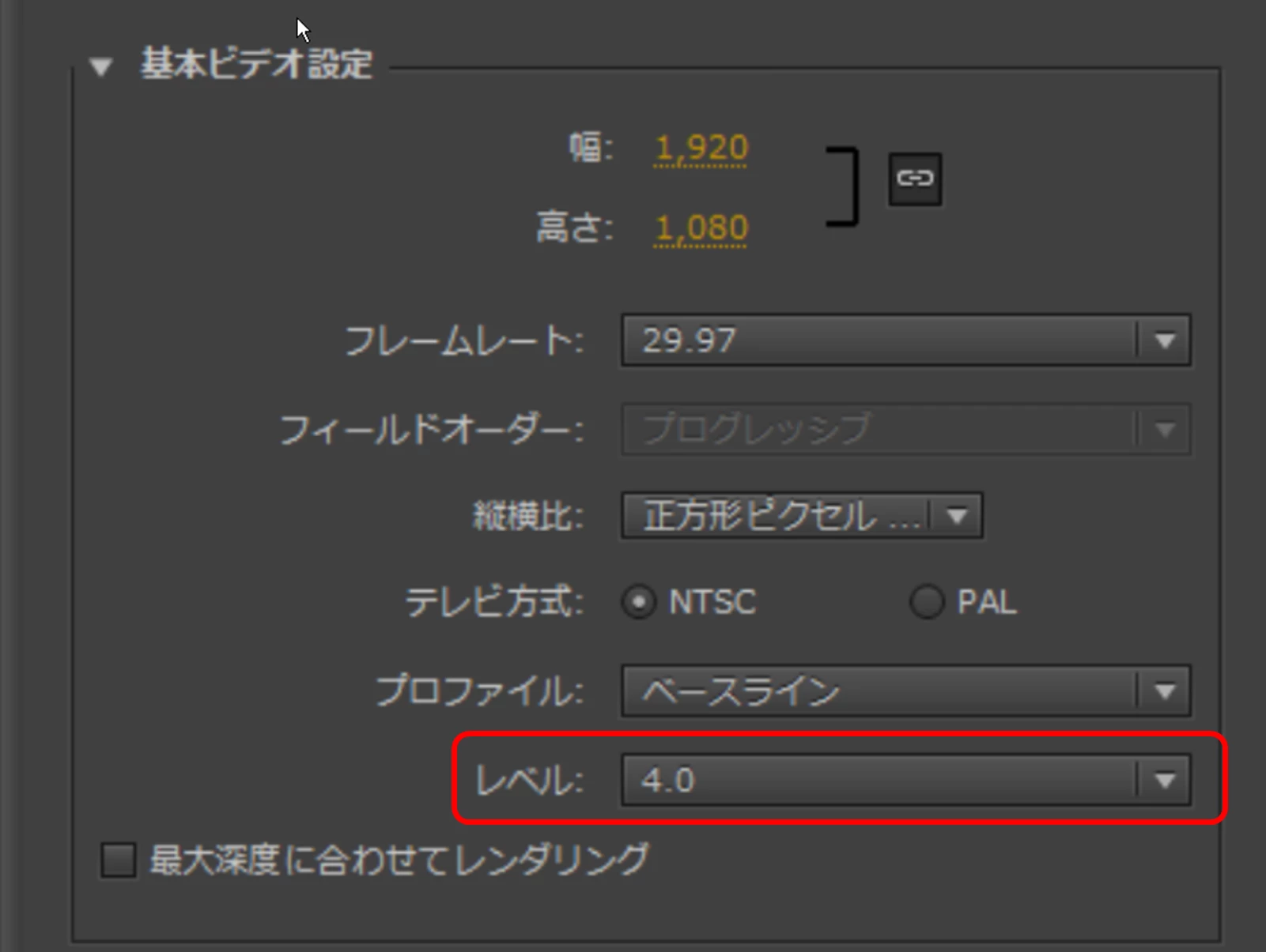

お早うございます、Lightning Leaf さん
最新バージョンのPremiere Pro v25.1で確認しましたら、1920×1080、60fpsでプロファイルレベルは「4.2」になっていました。
ですから、Lightning Leaf さんの場合も、プロファイルレベルを「4.2」にして試してみていただけますか。これでもエラーが出る場合は「5.0」で試してみてください。
Ckun
Mar 17, 2025 2:05 AM UTC
いま設定していただいている「レベル4.0」は、1920×1080ですと30fpsが限界になります。
1920×1080 60fpsでの書き出しをご希望の場合には、レベル「4.2」以上である必要がありますので4.2に設定していただくと書き出し可能かと思います。これはPremiere Proの制限ではなく、H.264の規格によるものです。
ご参考URL H.264 - Wikipedia
併せて、「プロファイル」も「ベースライン」から「メイン」もしくは「ハイ」に変更した方が良い結果が得られるかもしれないのですが、こちらは用途(再生環境)次第になるかと思います。

あ!できました!ありがとうございます!
