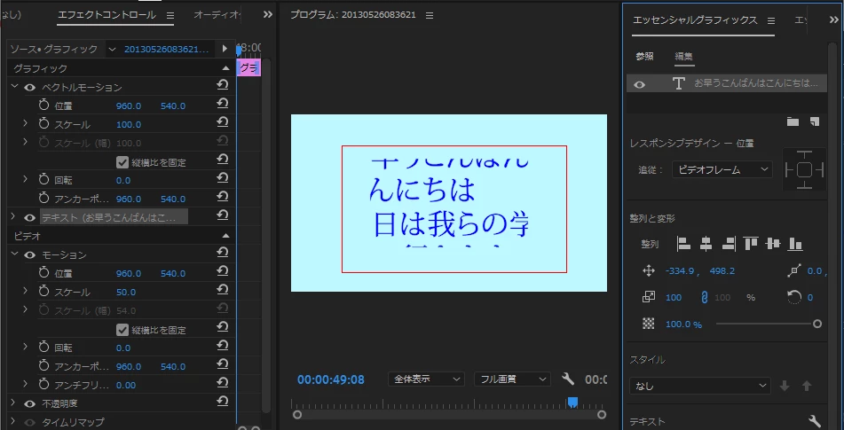

2.テキストの表示が上下左右の端で切れる
エッセンシャルグラフィックスでテキストを入力すると、上下左右の端でテキストの表示が切れてしまいます。
ベクトルモーションで設定したところ、左端は調整することができましたが、それ以外ができない状況です。
どのように設定すればよいかわかる方はいらっしゃいますか?

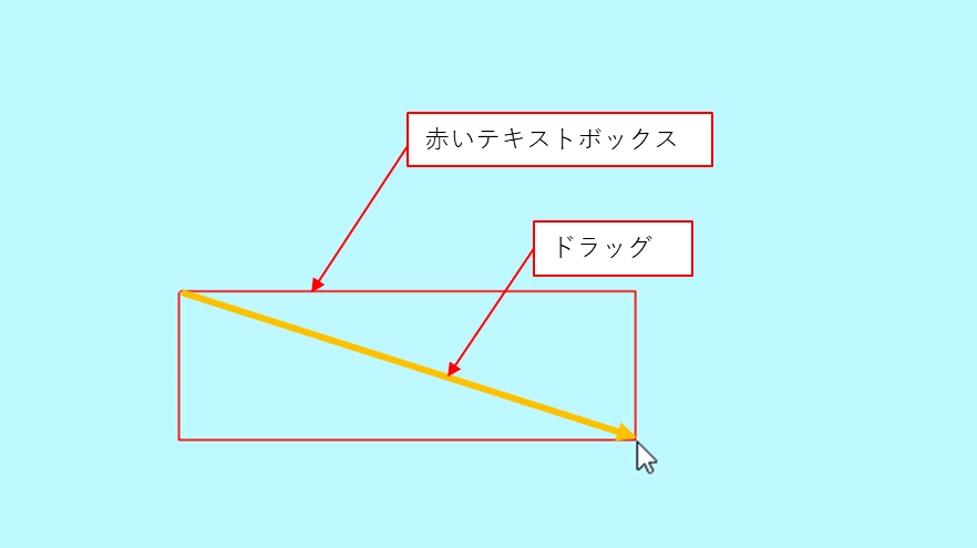

1.テキストボックスのサイズ固定
赤いテキストボックスをドラッグして作成すると、サイズを固定できると思います。
サイズを変更する場合は、「選択ツール」を選択してバウンディングボックスを表示させ、ハンドルをドラッグします。
下図のような状況でしょうか。
上下左右のどれかの端が切れるというのは見聞きしますが、上下左右の端が切れるというのは私には初めてのことです。内容を理解するために下図と同様なスクリーンショットを提示頂けませんか。

1.テキストボックスのサイズ固定
下図のような状況でしょうか。

丁寧にご返信いただきありがとうございます。
エッセンシャルグラフィックスのテキストボックスを追加したところ、問題なく表示されました。
同じ現象がでてきましたら、画面キャプチャをして送ります。
対応していただきありがとうございます。

以下ご存知でしたらごめんなさい。
赤いテキストボックスは、
・ドラッグしてテキストボックスを作成してから、テキストを入力する方法
・1クリックしてからテキストを入力する方法
の2種類あります。後者はテキストを入力するに従いテキストボックスは拡大します。
