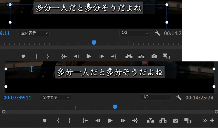

エッセンシャルグラフィックスを用いた文字入れの際の枠サイズの一括変更
動画を制作しているうえで、ずっと気になっていることなのですが
自分はフルテキストの動画を作る際、最近はテキストの自動文字起こし⇒キャプションの作成⇒出力したキャプションをグラフィックスにアップグレードの手順を踏み、後から間違っているテキストを手直ししていくという形を取っています。
今まで手動で一から字幕をつくるよりずっと楽にはなったのですが、文字の枠サイズを一々直すのに手間取っていて、これを省略できれば楽になるなーと思っているのですが、その手段が分からずもやもやしています。
キャプションの作成をする際のプリセットの問題かと思ったのですが、そこではなさそうなのでお手上げ状態です。
文字だと何のことかと思われるかなと思うので、画像を添付させていただきましたのでそちらを参照してくださると手っ取り早いかと思います。
画像でいう青枠の範囲を、下のように画面いっぱいまで引き伸ばすのを、全グラフィックスに一括で適応する手段はないでしょうか?
字幕の文字数が多いと改行されてしまうのが気に入らず、手動で一々引き延ばしています。

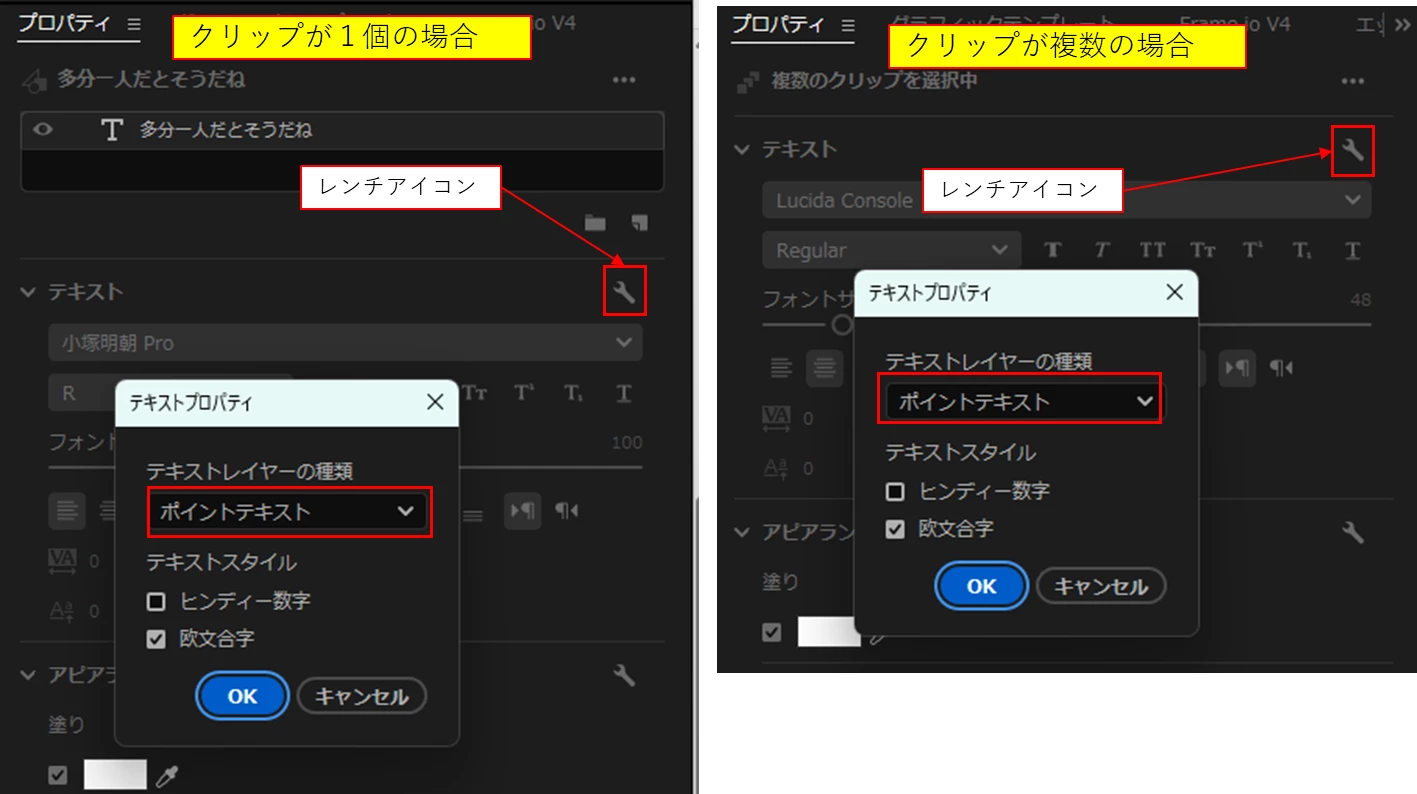

    先の書き込みは、ちょっと間違っているかもしれませんので。
    行いたいことは、青い枠(バウンディングボックスのことだと思いますが、)または赤いテキスト入力ボックスを文字数に応じた長さに自動的にしたいということでしょうか。
    キャプションをグラフィックにアップグレードした後、
    クリップが1個の場合は、
    対象のクリップを選択し、続いて「プロパティ」パネルでテキストレイヤーを選択し、「テキスト」項の「レンチアイコン」をクリックし、開いた「テキストプロパティ」ウィンドウで「ポイントテキスト」を設定すれば、通常のテキストクリップと同じようにテキストの文字数に合わせてバウンディングボックスまたは赤いテキスト入力ボックスの長さが変わります。
    クリップが複数の場合は、
    すべてのクリップを選択後、「テキスト」項のレンチアイコンをクリックし、開いた「テキストプロパティ」ウィンドウで「ポイントテキスト」を設定します。

    ご回答いただきありがとうございます。
    バージョンは24.6.8になります。
     ”行いたいことは、青い枠(バウンディングボックスのことだと思いますが、)または赤いテキスト入力ボックスを文字数に応じた長さに自動的にしたいということでしょうか。”
    ⇒その通りです!
    いざ試してみたのですが、少々挙動が想像とは違いはしたもののおおよそ理想に近い物でした!
    一々青い枠(バウンディングボックス?)のサイズを手作業でいじる必要がなくなったのでかなり助かります。
    これで今後の編集作業が非常に楽になると思います。大変助かりました!ありがとうございます!
