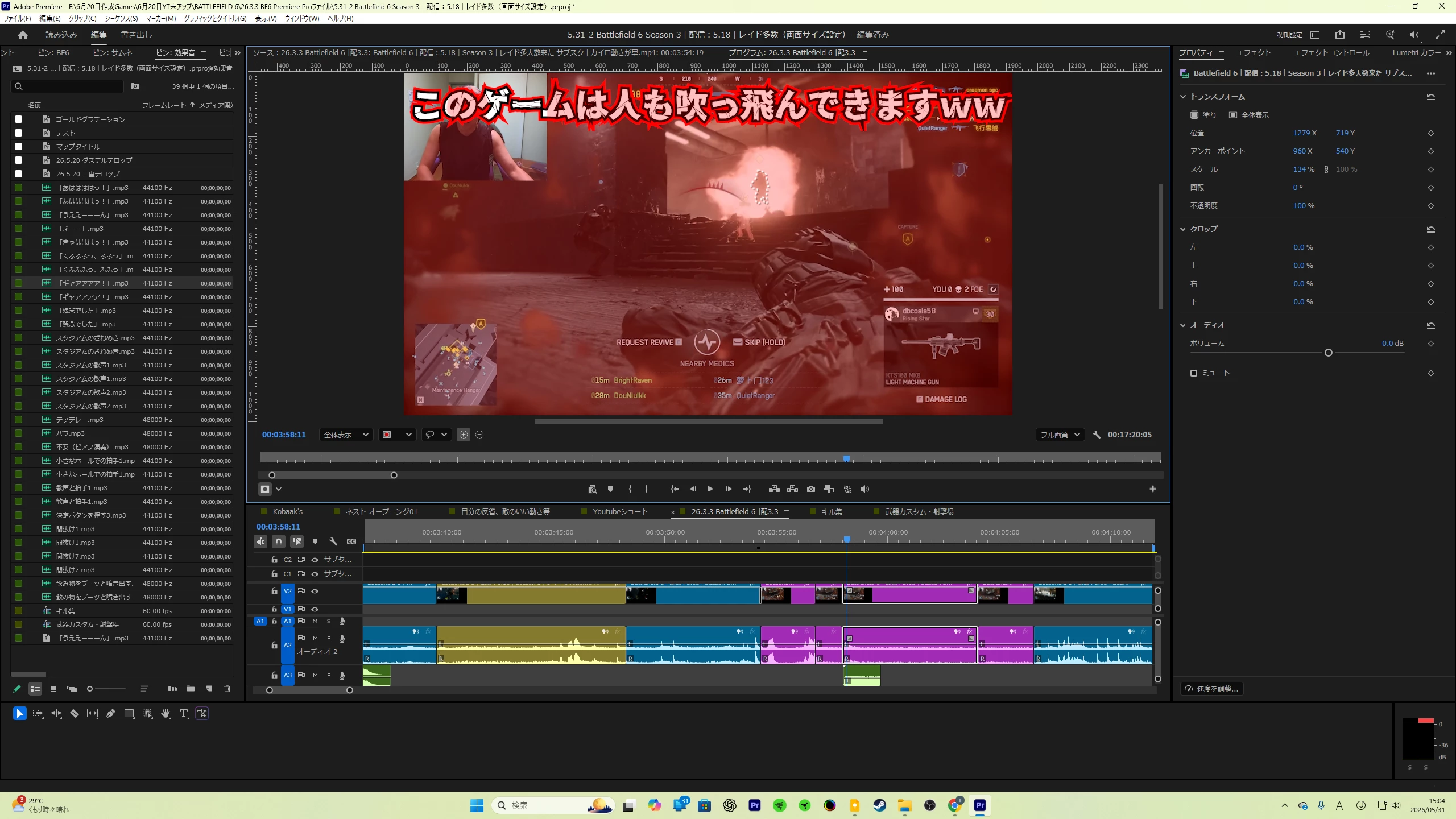

皆さんこんにちわ、上記の件で質問させてください。
私は、ゲーム配信者でTwitchで配信した動画を編集して、Youtubeにアップしています。
戦争ゲームをプレイしていて、プレイヤーが爆風で吹っ飛ばされるシーンでそのプレーヤーを
ハイライトしたかったのです。
オブジェクトマスクを使おうとしたのですが、最初に点線で囲まれただけで、しかも画面全体が
真っ赤っかになりました。
そのシーンをコピーしてスロー再生する所をハイライトしたかったのです。
やり方を教えてください。
よろしくお願いいたします。

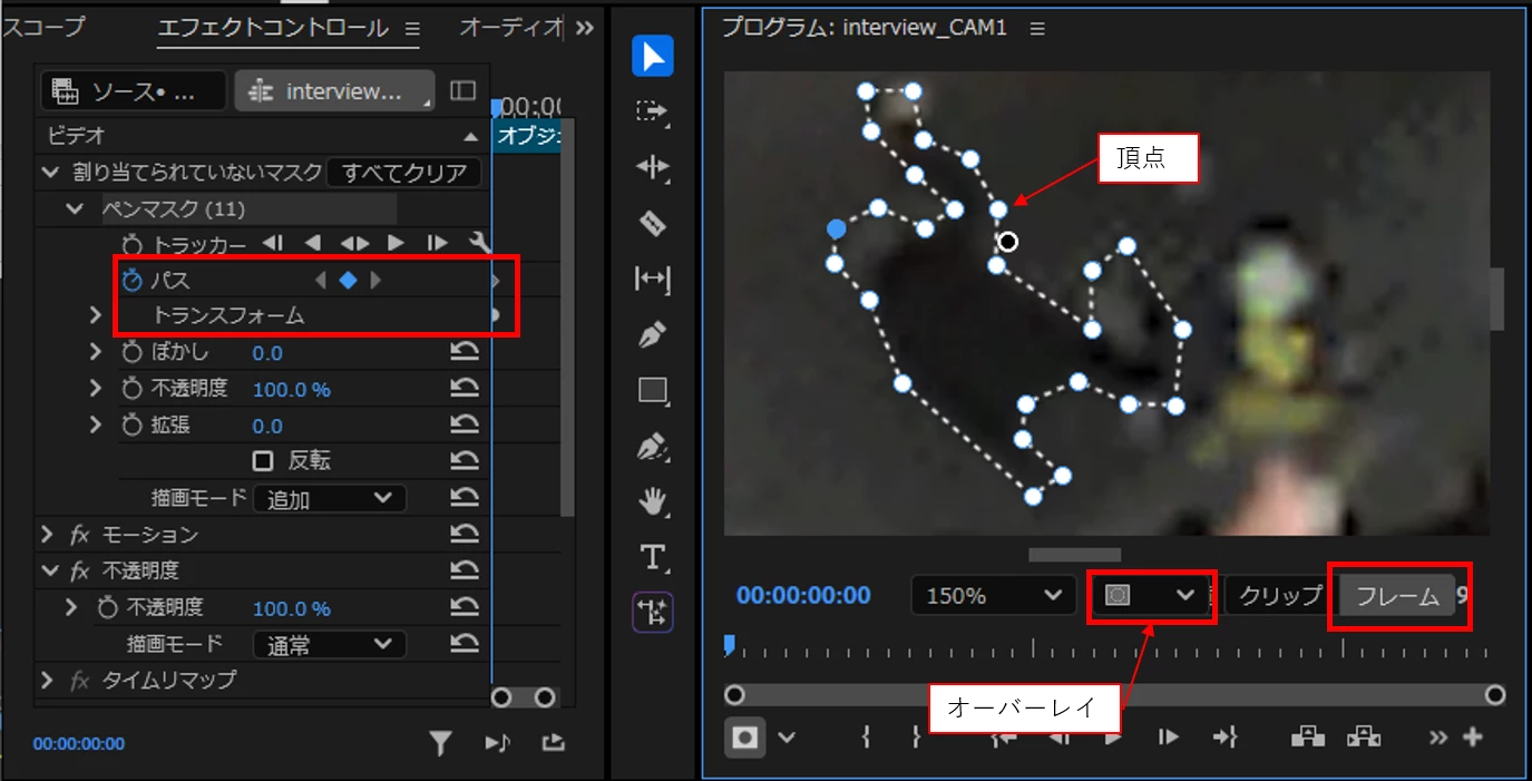

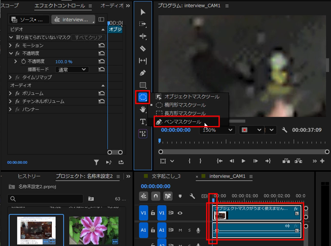

    ①再生ヘッドをクリップ左端に移動し、クリップを選択して、「マスクツール」から「ペンマスクツール」を選択します。
    「ズームレベル」を調整して作業しやすくします。

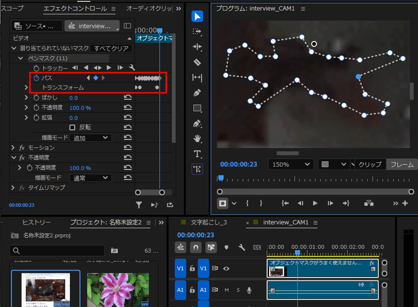

    ②「ペンマスクツーツ-ル」でオブジェクトの外形を一周クリックして頂点を作成し、最後は開始点でクリックするとマスクが作成されます。
    同時に、「エフェクトコントロール」パネルの「割り当てられていないマスク」項に「ペンマスク(・・)」が作成され、「パス」と「トランスフォーム」にキーフレームが自動的に打たれます。
    頂点を1個でも作成すると「プログラムモニター」下部右側に「クリップ」と「フレーム」が表示されますので、1個目のキーフレームを打った後に「フレーム」を選択します。
    「オーバーレイ」でオーバーレイの色を選択できます。ここでは「なし」にした方がオブジェクトの外形が分かりやすいです。
    *「フレーム」を選択すると、フレーム単位にキーフレームを打つことができます。
    *頂点は途中で追加、削除できないようです。頂点はむやみに多くしないほうが後々楽です。

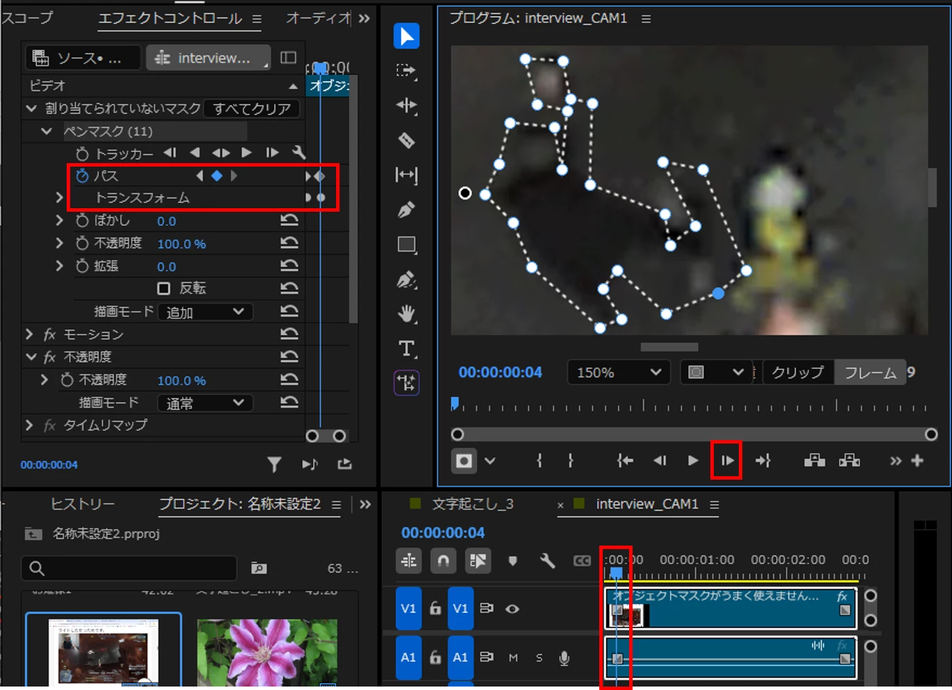

    ③次に「1フレーム先へ進む(右)」アイコンを2~4回くらいクリックして、再生ヘッドをオブジェクトが動いた時間へ進めます。
    次に、頂点をオブジェクトの外形へドラッグして移動します。
    すると、「パス」と「トランスフォーム」にキーフレームが自動的に作成されます。
    ④上記③を最後まで繰り返します。すみません、ここでは途中で終了しています。

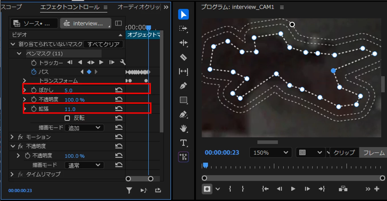

    ⑤マスクの調整です。
    「ぼかし」の数値を大きくすると、周囲のぼかし範囲を大きくできます。
    「拡張」の数値を大きくすると、マスクの範囲を大きくできます。

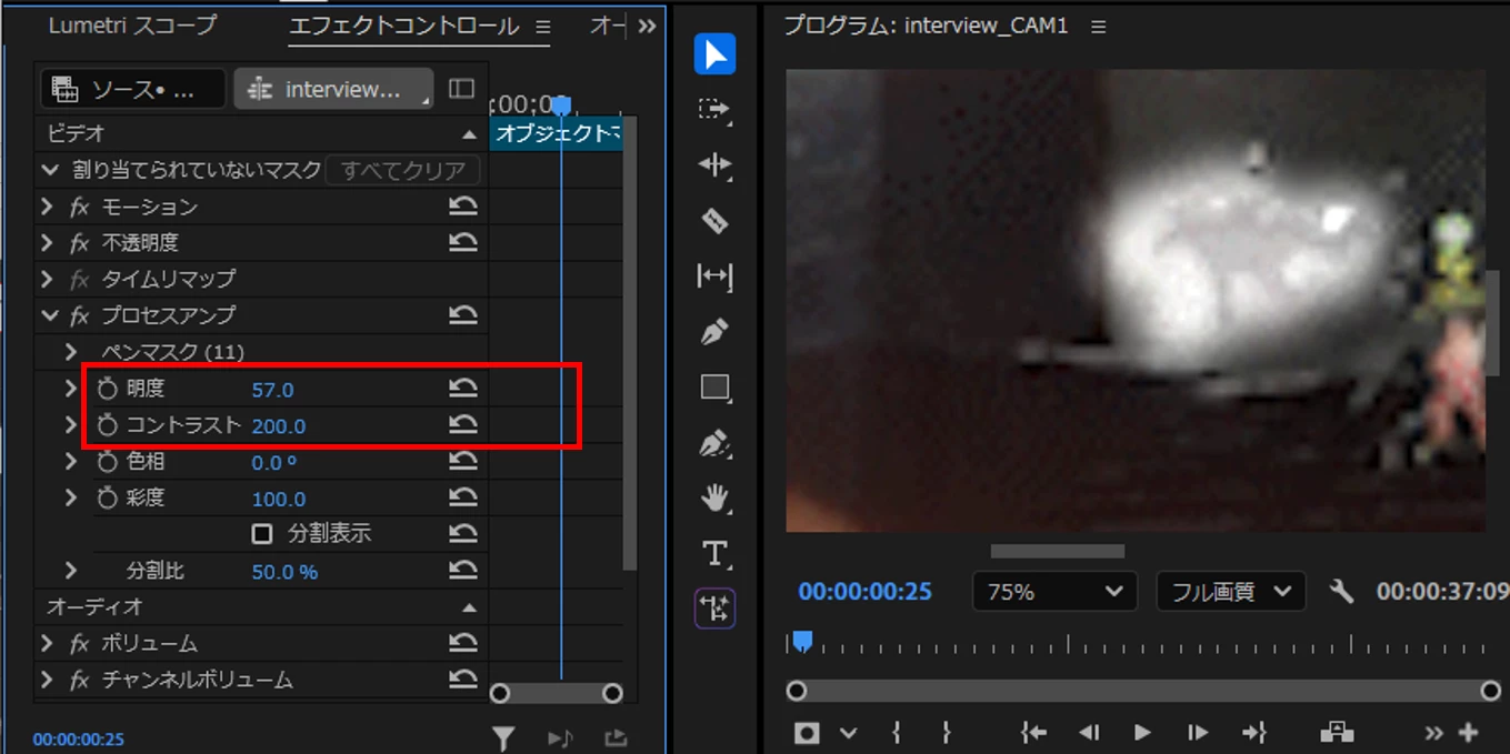

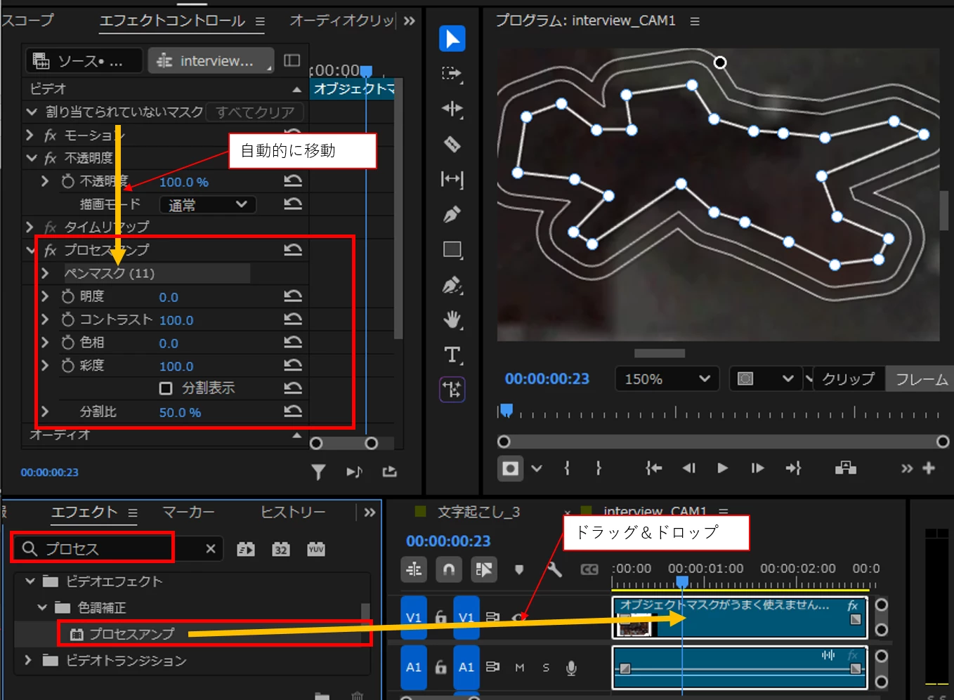

    ⑥次にオブジェクトにエフェクトを適用します。ここでは「プロセスアンプ」を適用しました。
    「プロジェクト」パネルから「プロセスアンプ」エフェクトをクリップへドラッグ&ドロップします。
    すると、「割り当てられていないマスク」項にあった「ペンマスク(・・)」は「プロセスアンプ」項に自動的に移動になります。
    ⑦「プロセスアンプ」の「照度」と「コントラスト」で調整してマスクの部分をハイライトしてみました。

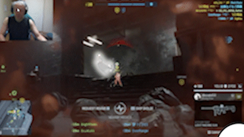

    こんな感じです。スローにしてあります。

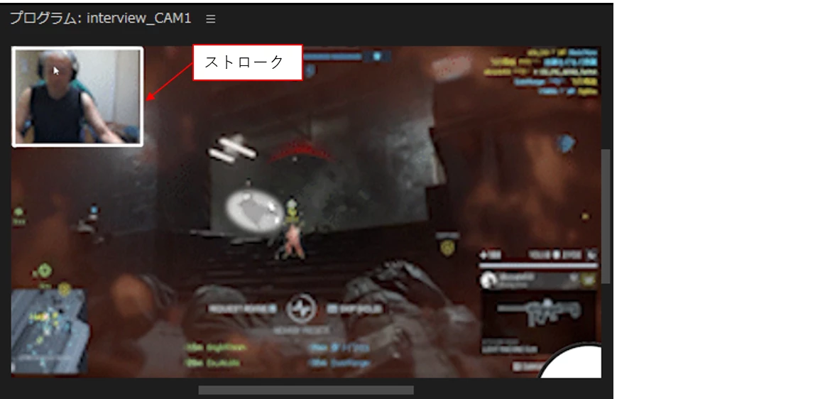

    【追記です】
    もし、ご自身の実況画面にストロークを付けたい場合は、その旨書き込んでください。その場合は、実況画面の縮小する前のフレームサイズも教えてください。

    ⑤マスクの調整です。
    こんな感じです。スローにしてあります。
    ですが、なぜかOBSが私のロジクールのWebカメラを認識してくれなくなりました。
    試しにZoomで試していましたが、そちらではちゃんと映っていました。
    「実況画面の縮小する前のフレームサイズ 」はどこを観たらわかりますか?
    よろしくお願いいたします。

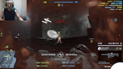

    添付していただいたgif動画を見ますと、飛ばされたプレーヤーは暗くトラッカーで自動的に追いかけるのは難しそうなので、キーフレームを打って手動で追いかける(時間が短いので、それほど手間ではないと思います)ことになるのかなと思います。

    リンクのご提示ありがとうございました。添付していただいた画像を拝見しますと、目的のプレーヤーではない部分(背景のゲーム映像と左上ワイプの人物が一体化した領域)を選択するマスクができているように見えます。
    しかしながら、別のご返信を拝読しますと、その後プレーヤーの選択がうまくできたようですので、マスクが複数できている状況ではないかな?、と思います(エフェクトコントロールパネルの様子が不明なため、断言はできませんが……)。
    おそらく、あとは「余計な部分を覆っている不要なマスク」を削除して、被写体を正しく選択できているオブジェクトマスクを「ハイライトさせるのに使いたいエフェクト」に割り当てるといった操作で完了する状況ではないかなとおもいます。

    シャープモードで行ったのですね。左上のPinP映像を除いた部分全体が選択されオーバーレイされています。

    提示いただいた映像を録画し、Premiereに取り込んで「オブジェクトマスク」を試してみましたが、やはり全体が選択されて赤くオーバーレイされ 、横飛びする人間を選択することはできませんでした。
