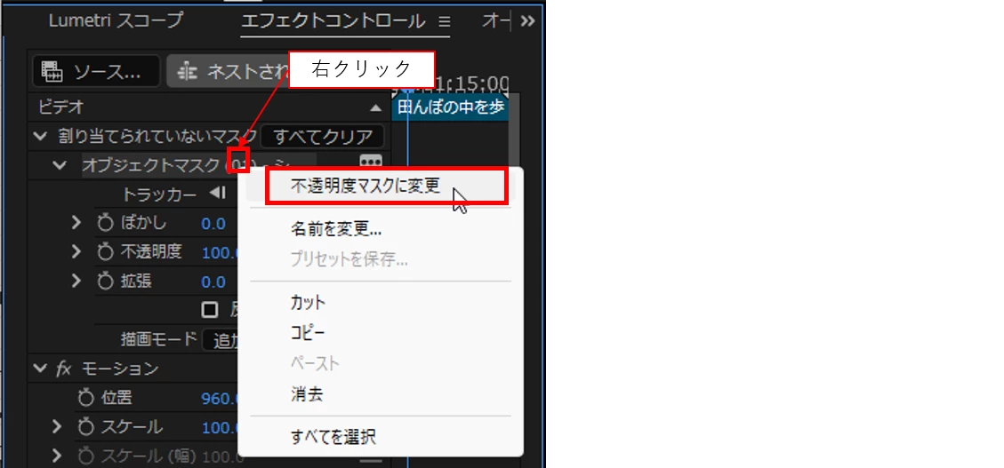

    現在、オブジェクトマスクは「エフェクトコントロール」パネルで、「割り当てられていないマスク」項に作成されています。ここはマスクの一時保管場所です。ここから本来の不透明度や各種エフェクトへ移動する必要があります。
    背景を透明にする場合、マスクの移動方法は3種類あります。
    ①「割り当てられていないマスク」項に作成された「オブジェクトマスク(・・)」を右クリックし、開いたコンテキストメニューから「不透明度マスクに変更」を選択します。
    すると、「オブジェクトマスク(・・)」は「不透明度」に移動になり、背景が透明になります。
    ②「プログラムモニター」でオブジェクトが選択された内部(赤くオーバーレイされた部分)で右クリックし、開いたコンテキストメニューから「不透明度マスクに変更」を選択します。
    すると、上記①と同様に「オブジェクトマスク(・・)」は「不透明度」に移動になり、背景が透明になります。
    ③「不透明度」を選択してから、オブジェクトマスクを適用します。
    すると、オブジェクトマスクは最初から「不透明度」に適用されます。
    上記方法のいずれかを行えば、背景が透明になります。

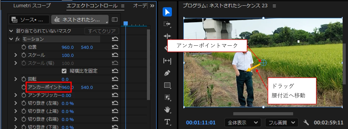

    背景を透明にしたオブジェクトを移動・拡大縮小・回転させるだけなら、「モーション」の「位置、スケール、回転」でできます。
    「トランスフォーム」の「シャッター角度」でスピード感の効果をを出す場合は、オブジェクトマスクを適用した映像クリップをネストしてから「トランスフォーム」エフェクトを適用します。
    また、オブジェクトを回転させる場合は、元の映像クリップで「アンカーポイント」を回転中心へ移動しておきます。
    移動するには、「エフェクトコントロール」パネルで「モーション」の「アンカーポイント」を選択すると、「プログラムモニター」に「アンカーポイントマーク」が表示されますので、そのマークを回転中心位置へドラッグして移動します。
