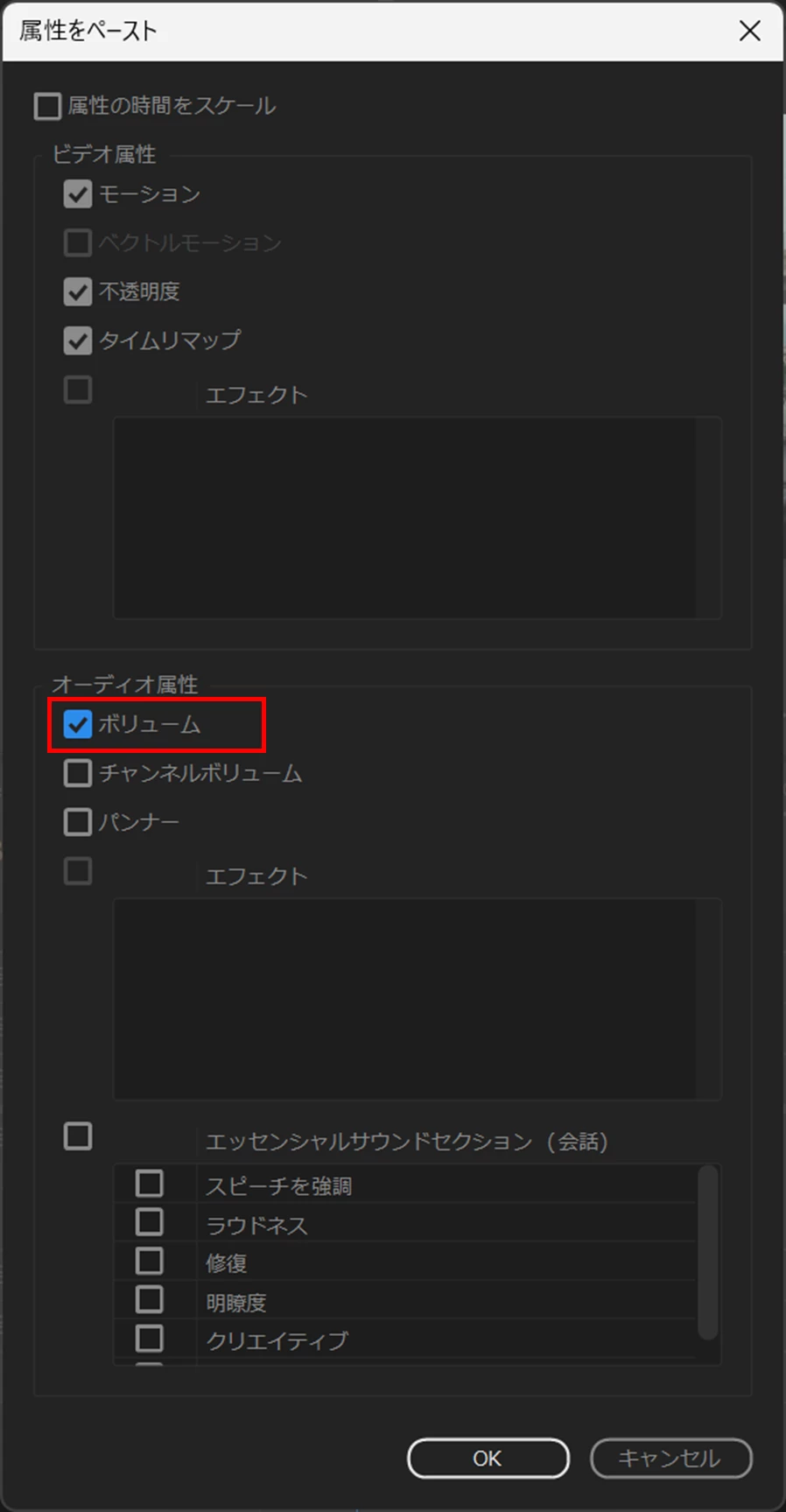

別案ですが、コピー&属性をペーストを使用したらいかがでしょうか。
①最初のクリップでオーディオゲインを例えば5dBに設定します。
②そのクリップを右クリックして開いたコンテキストメニューから「コピー」を選択します。
③オーディオゲインを5dBに設定する残りのすべてのクリップを選択します。
④選択したクリップの任意のクリップを右クリックして開いたコンテキストメニューから「属性をペースト」を選択します。
⑤「属性をペースト」ウィンドウが開きますので、「ボリューム」(下図赤枠部)にチェックを入れ「OK」をクリックします。
⑥残りのすべてのクリップのオーディオゲインが5dBに変更されます。
