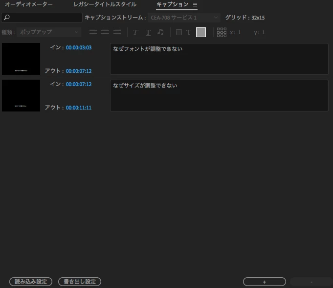

自分は元々、動画に埋め込む形でキャプションを製作しようとしていました。ので必然的にオープンキャプションを使用することになります。しかし、
いざオープンキャプションを作成し、タイムラインにぶち込んでも、プレビューしているプロジェクトパネルの方には、キャプションが表示されないのです。
↓プロジェクトに表示されているプレビュー画面。なぜか字幕が見えない。苦しい。
↓上記の画面時のタイムラインの様子
↓そしてやっぱりスタイルが表示されないキャプションパネル
というのが自分の現在の状況になります。説明不足で申し訳ないです。
↓こちらが作業環境の大まかなパネル配置
長文になりましたが、お時間ある時にお返事いただければと思います。よろしくお願いします。
Ckun
Jun 27, 2020 11:30 AM UTC
横から失礼いたします。
画像を拝見しますと「オープンキャプション」ではなく「オープン字幕」を作成なさっているようですので、「オープンキャプション」でお試しいただくといかがでしょうか。
