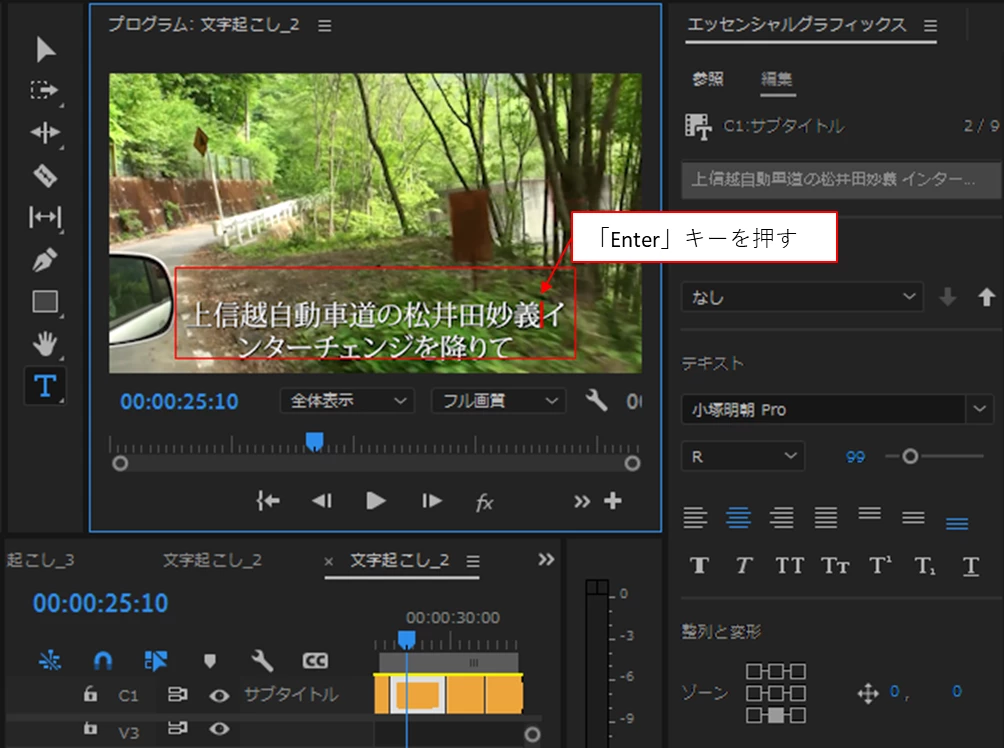

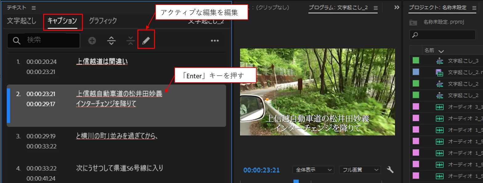

お早うございます、showtruepreson さん
「キャプション」タブで「アクティブなテキストを編集」アイコンをクリックして編集作業を行っているのですよね。
改行位置で「Enter」キー(Windowsの場合)、またはReturnキー(macOSの場合)を押したでしょうか。
また、「プログラムモニター」では、「横書き文字ツール」を選択して対象のキャブションセグメントを選択し、テレキストレイヤーを選択すると、赤い「テキスト入力ボックス」が表示されます。改行位置にカーソルを移動して「Enter」キー(Windowsの場合)、またはReturnキー(macOSの場合)を押します。
※通常は赤い「テキスト入力ボックス」の右端で自動的に改行が行われます。1行の文字数を増やす場合は、「選択ツール」に持ち変えて「テキスト入力ボックス」から「バウンディングボックス」にしてサイズを大きくし、その後「横書き文字ツール」に持ち変えると「テキスト入力ボックス」になります。
