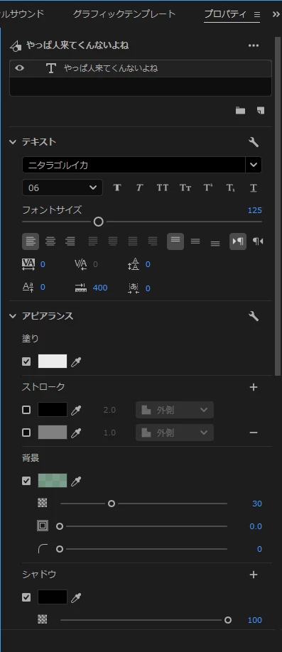

グラフィックテンプレート内の属性の一括変更方法
テキストの情報だけを保持して、塗り・ストローク・背景等の情報を一括で変更することはできますか?
テロップのスタイルをグラフィックテンプレートで保存してそれをタイムライン上に乗せて、
文字を変更して使用しています。
一通り作成した後に、テロップの雰囲気の変更を求められました。
※変更したいのはプロパティから変更するアビアランスの情報です
属性をコピーでグラフィックテンプレート内の数値をコピーできませんでした。
一括変更するのに何かいい方法はありますか?
(フォントだけはフォントの置き換えで実施済みです。)

こんにちは、​@Replicant cat さん
まず、OSとそのバージョン、Premiere Proのバージョン(v24.5、v26.2.0等)を教えていただけますか。
対象のクリップ(1個)を選択して、スタイルブラウザーで対象のローカルスタイルを右クリックして「フォントを使用せずにスタイルを適用」を選択します。
するとフォント以外のスタイルが適用されます。
ただし、クリップの一部のテキストを選択した場合は、「背景」と「シャドウ」は適用されません。
この方法ですとクリップ毎に適用しますので、手間がかかります。
代替案としては、
すべてのクリップで同じフォント・サイズが使用されていれば、アピアランスを変更したスタイルを新たに作成して「プロジェクト」パネルのほうから適用すれば一括で変更できると思います。
6 replies
