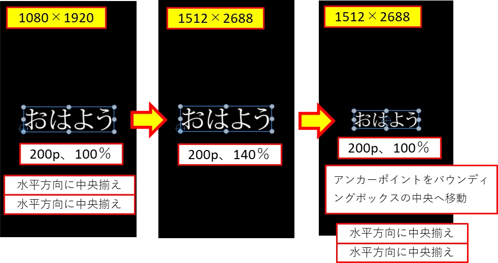

最終的にどのようにするのか分かりませんでしたので、1512×2688シーケンスで「200p、100%、水平方向に中央揃え、垂直方向に中央揃え」にすると推定しました。
*フォントサイズは、ここでは200pとしました。
1080×1920シーケンスで、「200p、100%、水平方向に中央揃え、垂直方向に中央揃え」のテロップクリップ(左図)を1512×2688シーケンスにコピー&ペーストしたら「200p、140%、水平方向に中央揃え、垂直方向に中央揃え」(中図)になりました。
1512×2688シーケンスで「200p、100%、水平方向に中央揃え、垂直方向に中央揃え」(右図)にするためには、
①アンカーポイントをバウンディンウボックスの中央にドラッグして移動します。
②スケールを140%⇒100%に変更します。
③水平方向に中央揃え、垂直方向に中央揃えを適用します。
*スケールでの拡大縮小は、アンカーポイントが基準になります。

Jul 10, 2025 12:19 AM UTC
お早うございます
>見た目上100パーセントにするとすごく小さく見えてしまうんです。
視聴環境を同じにしますと(同じモニターで見ますと)、下図のようになります。
・フォントが、同じフォントサイズ、同じスケールなら、シーケンスサイズが大きくなればフォントは小さく見えます。比例計算でお分かりになると思います。
・フォントが同じ大きさで見えるようにするには、フォントサイズを大きくするか、スケールを大きくします。
*大きくする値は、シーケンスの縦方向比です。この場合は1512÷1080=1.4 です。
>最終的には水平方向に中央揃えができれば問題ないです
「整列と変形」項の「水平方向に中央揃え」ボタンを押すと、水平方向に中央揃えができます。
