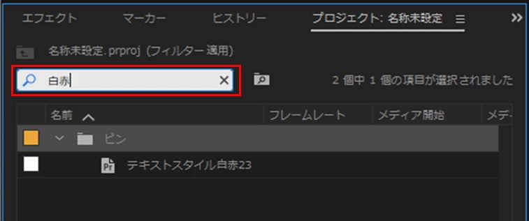

お早うございます、y0825 さん
できれば、OSとそのバージョンも書き添えて頂ければ有り難いです。
>どのようにしてプロジェクト全体から、スタイルを見つけることができるでしょか?
①「プロジェクト」パネルの「検索窓」にスタイル名(スタイル名の一部でも可)を入力して検索すると表示されると思います。
②ビン名をスタイルに関連付けた名称にすると、分かり易くなると思います。
例えば、塗りが白で境界線が赤の場合は、「白赤スタイル」等。分類方法はユーザーによっていろいろあると思いますが。
150kw

あぁ、ここだったんですね。
試したときには「表示されない」と思っていたんですが「アイテム2個」のように数値で示されていました(アイコン表示の場合)
報告が遅くなりましたが、Windows11 です。
