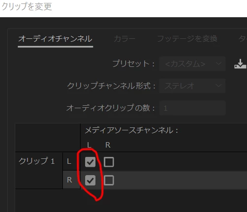

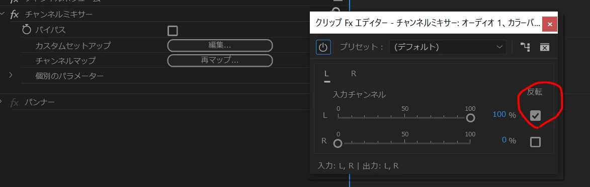

    等速・ピッチシフトなしでも症状が出ること、ステレオエキスパンダーの数値を上げると音量が大きくなることから、素材の位相反転が原因の可能性が高そうですね。
    パソコンの小さなスピーカーでは分かりにくいかもしれませんが、左右のスピーカーのちょうど真ん中で聴いたり、ヘッドホンを使用しますと、センター定位していないことが確認できるのではないかと思います(体質によっては気分が悪くなることもありますのでご注意ください)。
    この場合、チャンネルミキサーで片側を反転させていただいたり、クリップの片チャンネルを両チャンネルに振る(片チャンネルを捨てる)といった方法で回避できるかと思います。

    Ckun
    CkunCommunity ExpertCorrect answer
    January 23, 2024
