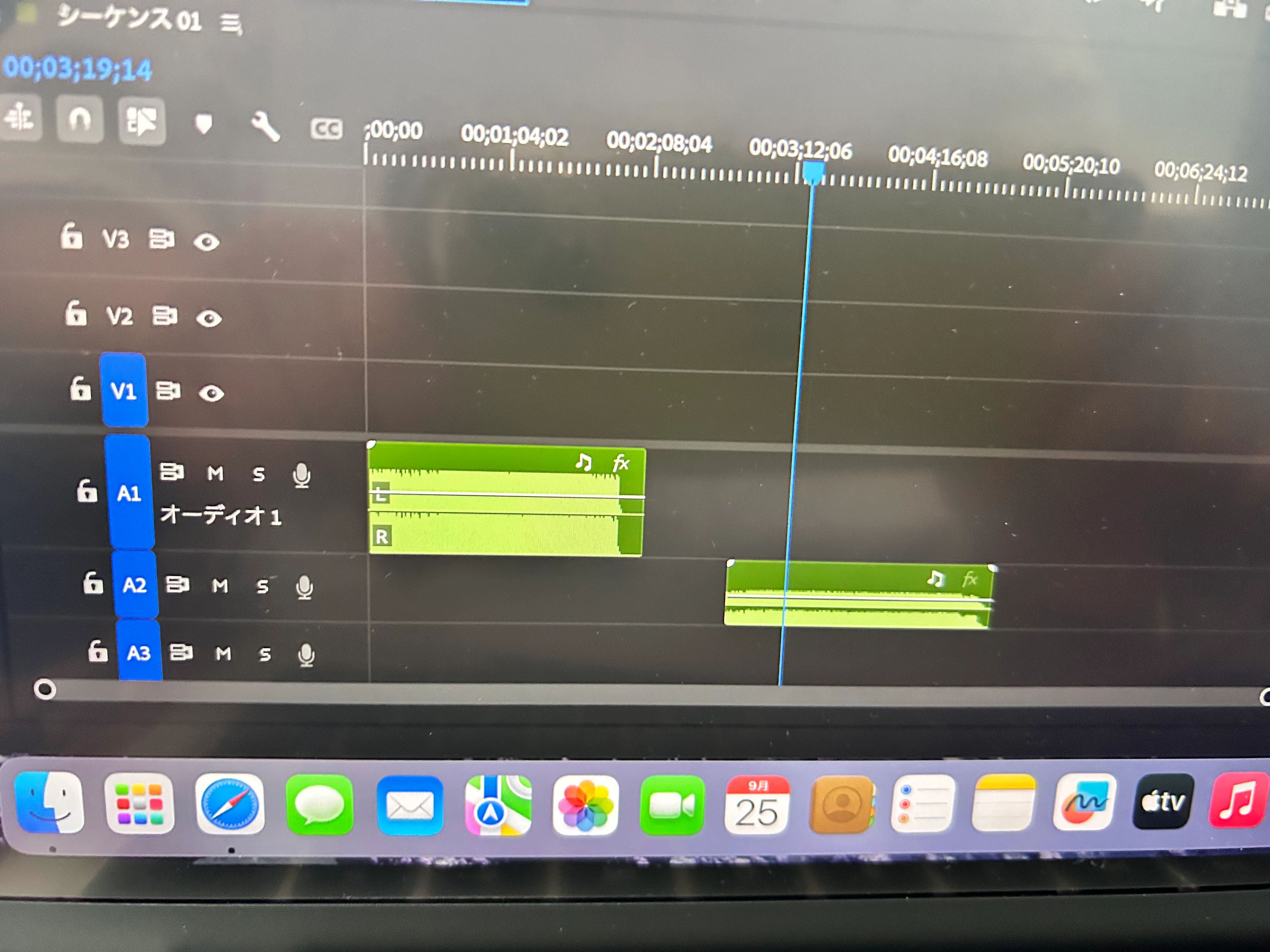

タイムラインにBGMをのせると最初から緑色になってしまいます。
動画編集初心者です。
タイムライン トラックにBGMをのせると緑色になってしまいます。
コンスタントゲインやコンスタントパワーをBGMに入れたいのですが、入れられなくなってしまいました。
どのようにしたらコンスタントゲインやコンスタントパワーを乗せれるようになるでしょうか?
どなたかご教示いただけますと幸いです。

オーディオクリップ右上の「fx」の下にある「四角のアイコン」(赤枠部)を左側へドラッグしてみるとトランジションが引っ張り出されると思います。
他のトランジションを適用する場合は、そのトランジションをオーディオクリップのトランジション部へドラッグ&ドロップします。
オーディオトランジションは初期設定でコンスタントゲインが設定されているようです。クリップの端付近へカーソルを移動すると四角のアイコンが表示されます。

BGM(音声のみのクリップ)をタイムラインに貼り付けた際に緑色になるのは、正常な動作です。
問題は、
という部分になると思うのですが、エフェクトパネルからドラッグ&ドロップで入れられない状況でしょうか。
添付していただいた画像を拝見しますと、シーケンスの時間軸が結構縮小されているようなので、もしかすると正しく入っているけれども縮小しすぎていて見えないだけの可能性もあるかもしれません。
タイムラインの時間軸を拡大して、BGMのクリップの端の方をご確認いただくといかがでしょうか

添付していただいた動画を拝見しますと、カーソルが進入禁止のようなマーク(エフェクトを入れられないことを示します)からエフェクトが適用されるはずのアイコンに変化しているところまでは確認できます。
その部分を切り出してみます。
この状態で離すとエフェクトがのるはずなので、もしこのアイコンの時に離してもエフェクトがのらない場合には、おっしゃる通り何か問題が生じている可能性はゼロではないと思います。
しかしながら、一応原因の切り分けのため、
  • 「環境設定」→「タイムライン...」の「オーディオトランジションのデフォルトのデュレーション」が短すぎないか確認し、検証のため5秒程度に設定してみる。
  • タイムラインをもっと拡大して、クリップの端っこを確認してみる。クリップの端っこにエフェクトがのっていない場合、拡大した状態でもう一度エフェクトをのせる操作をし、エフェクトが適用されるアイコンであることを確認して放してみる。
といったあたりをお試しいただくといかがでしょうか。
最初に貼っていただいた画像ではフレーム表示ですが、2回目に貼っていただいた画像がオーディオユニット時間になっているようですので、オーディオユニット時間での表示を解除して元の表示でご確認いただいた方が操作しやすいかもしれないです。
