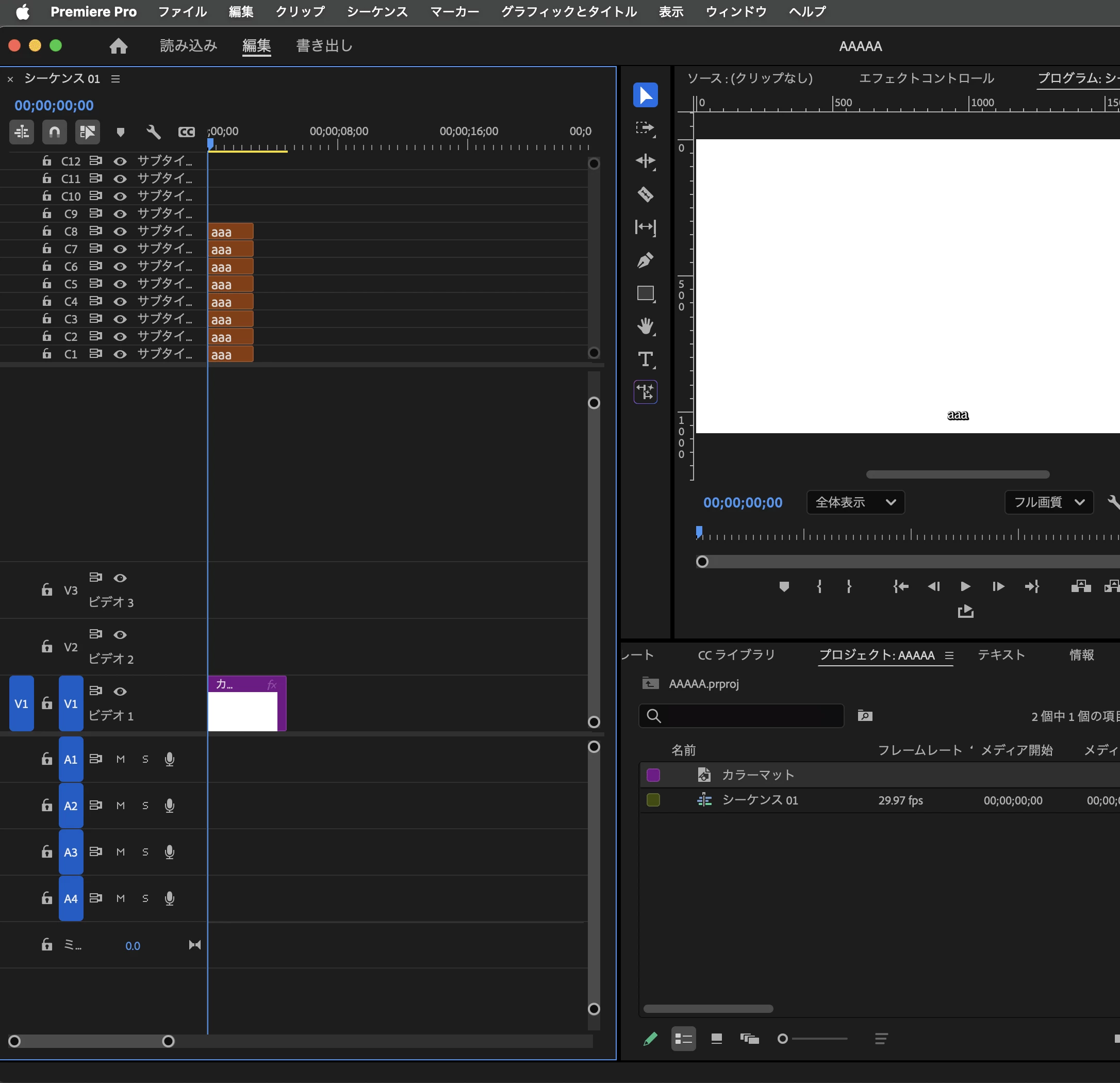

タイムラインパネルのキャプショントラックで、高さの下限が変更できない
動作環境:M2 Macbook Air(macOS:Sequoia 15.5)
Premiere Pro 25.2.3(ビルド4)
タイムラインパネルにおいて、オーディオトラックとビデオトラックの間にある太い罫線をつかむと、画面上の高さを変更することができますが
キャプショントラックとビデオトラックの間の太い罫線をつかんでも、画面上の高さを変更することができません。
これにより、キャプショントラックを複数使用している場合に3トラック目以上を追加すると、タイムラインパネルの上枠に隠れてしまいます。
これはバグと考えられますか?画面上の高さを変更する方法が別でありますでしょうか?

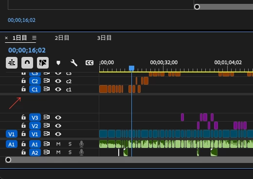

May 24, 2025 12:37 PM UTC
こんばんは、Rightscrew さん
Windows 11 24H2+Premiere Pro v25.2.3で試してみました。
キャプショントラック4個までは、キャプショントラック全体の縦幅が広がって表示されます。ただしスクロールバーはグレーになっていて機能しません。
キャプショントラック5個になると、キャプショントラック全体の縦幅が広がって表示されます。スクロールバーは機能するようになります。
キャプショントラック6個になると、キャプショントラック全体の縦幅は5個と同じでC6は隠れます。スクロールバーは機能するようになります。
キャプショントラック7個になると、キャプショントラック全体の縦幅は5個と同じでC6、C7は隠れます。スクロールバーは機能します。
以上から、私の場合は、キャプショントラックは5個まで表示され、それ以上(C6~)は隠れます。ただしスクロールバーの両端の〇を操作して1個のトラックの縦幅を狭くすればC6以降も表示されます。
Rightscrew さんの場合は、キャプショントラック3個表示されるとのことですが、私の場合は5個です。
どうしてそうなるか分かりませんが、スクロールバーを操作してトラック幅を狭くしてトラック本数を多くできませんか。
もしかしたらディスプレイの解像度で相違が出るかも知れません。私の場合は1920×1200、拡大率100%です。
150kw
May 24, 2025 11:59 PM UTC
お早うございます
ディスプレイの解像度を1600×900、拡大率100%で試してみた結果から、キャプショントラックの表示本数は解像度に影響されるようです。
キャプショントラックは3本迄表示されました。4本目以降は隠れて見えませんでした。
スクロールバー操作でキャプショントラックの縦幅を狭くすると約4.5本表示されました。
