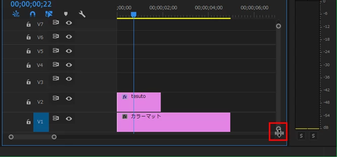

タイムライン上にオーディオラインが表示されません。
モーションエレメントというサイトで、プレミアプロのテンプレートを購入し、そのテンプレートのプロジェクトを開くと
音声が編集できないので、表示させたいのですが、
どのようにしたら表示できるか教えていただけませんか?
プレミアプロのバージョンは2019です。
オーディオラインが存在すると、ビデオの下に出ると思うのですが、存在しない状態です。
どうすれば、表示されるでしょうか?
よろしくお願いいたします。
Correct answer 150kw
こんばんは
スクリーンショット有難うございます。
ホントですね。オーディオトラックが11本も作成されていますね。
次のようにしてオーディオトラックを表示させましょう。
①ビデオトラック右端のスライダーの下端の丸印下へカーソルを移動すると、図赤枠部で示したような形に変わります。
②そのまま上方でドラッグ&ドロップします
③すると、オーディオトラックが表示されます(下図赤枠部)。

回答ありがとうございます。
ただ、ちょっと事象が解決できず・・・
確認したところ、オーディオトラック自体は存在するようです。
ですが、それをタイムライン上に表示することができず、単純に「トラックの追加」をしても
追加はされるのですが、非表示のままなので、編集ができない状態です。
そのような場合はどうすればよいでしょうか?

November 22, 2018
横から失礼いたします。
最初に添付していただいている画像を見る限り、V1の下(右下の赤丸のあたり)にVトラックとAトラックの仕切り部分と思われる部分が見えていますので、たぶんAトラックが隠れているだけではないかと思います。
青くなっているV1の下あたりにカーソルを移動すると、横線2本の上下に矢印がついたアイコンになると思いますので、その状態でマウス等でクリックしながら上にドラッグすると、Aトラックが表示されるのではないかと思います。
November 23, 2018
おぉ!解決しました。
ありがとうございます。
まさか、こんなことで解決できるとは・・・
さんざん、どこかに「表示・非表示」設定があるのかと思っていましたが、単純に境界線が一番小さくなっているだけとは思いませんでした。
そのギリギリのラインにマウスを置くという発想にいたらなかったので、すごく助かりました。
