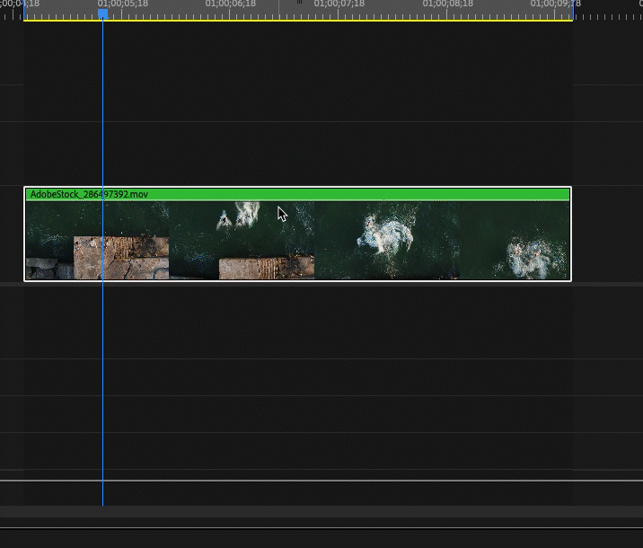

↓fxバッチ非表示の場合

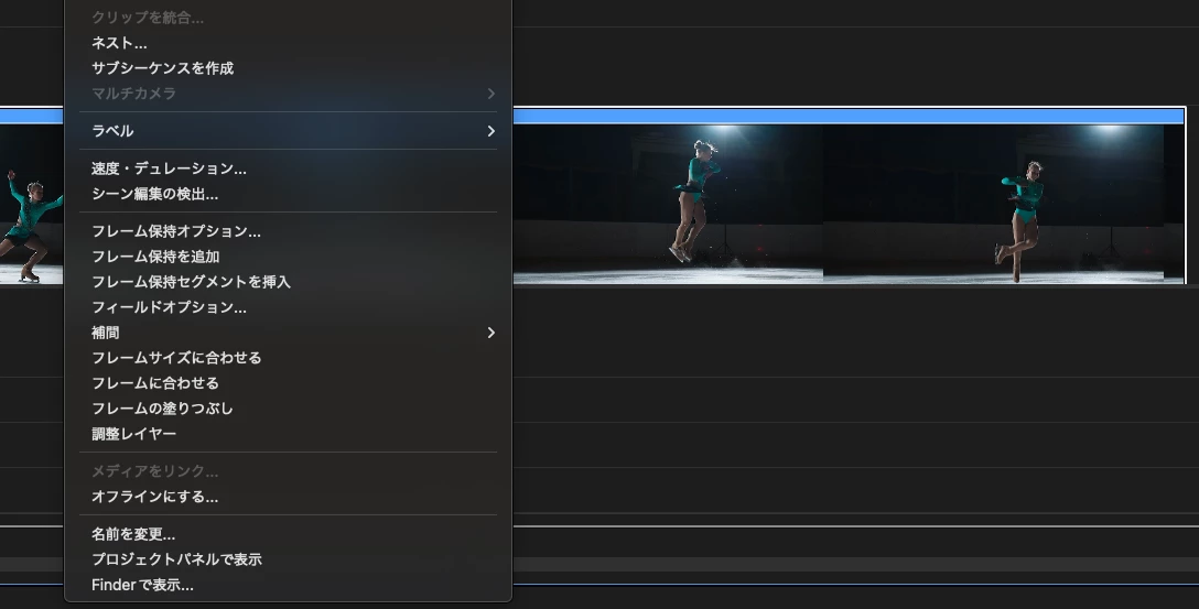

↓fxバッチ表示の場合

macOS 14.2.1+Premiere Pro v25.3での確認ですが、コンテキストメニューの最下部(「Finderで表示」の2個下 )に見えています。
「アプリの環境設定をリセット」を試してみてはいかがでしょうか。

↓fxバッチ非表示の場合
↓fxバッチ表示の場合
