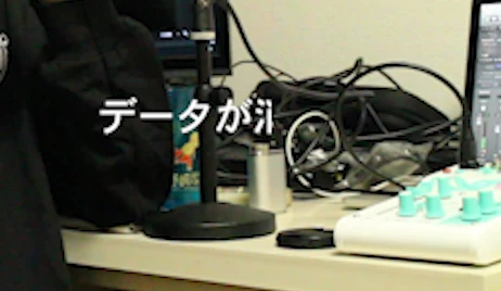

失礼します、premiereを使い始めて最初から困っていることがあります。
それは、テキストがなぜか隠れてしまうことです。
この用に、これと言った設定はいじっておりません、(マスクなどの設定もしてません)
ご教授の方よろしくお願いします。
(Premiere pro CC 2018使用)
Correct answer テキトウ
かなり投稿から時間が経っているので今更かと思いますが、
同様のことを過去に経験した者として、
またもし同じ症状でお悩みの方がいましたらと思いまして投稿させていただきます。
可能性の一つとしてシーケンスの設定というよりも、
もしかしたらエフェクトの数値をいじる箇所の違いだったのかもしれません。
もしかしたら質問者様はテキストなどのグラフィック表示位置を変えようとして、
【ビデオエフェクト】の【モーション】の【位置】の値を変えてしまった可能性があります。
この値をグラフィックの値としていじると、
シーケンスで設定したフレームサイズそのものが動いてしまうため、
レイヤー構造の下層にある素材(動画など)はちゃんと表示されているのに、
その上層階にあるレイヤーは(テキストなど)サイズ領域を越えると表示されなくなります。
グラフィック(テキスト)の位置を動かすのは【ビデオエフェクト】→【モーション】→【位置】ではなく、
【ビデオエフェクト】→【トランスフォーム】→【位置】で変えます。
または【エッセンシャルグラフィック】でいじる方が簡単かと思います。
何かの参考になればと思い、今更ですが投稿させていただきました。

December 16, 2017
回答ありがとうございます。
シーケンスの設定が間違ってたのでテキストがなぜか隠れてしまったようです。
解決いたしました。

テキトウCorrect answer
February 12, 2019
同様のことを過去に経験した者として、

December 11, 2017
こんにちは、輝紀井41135339さん
文字の途中から切れているということは、やはりエフェクト(マスクとトラック、クロップ等)を無意識にかけたのではないかと思います。
「マスクとトラック」を適用した場合は、
レガシータイトル、またはグラフィックタイトルどちらの場合でも、そのクリップを選択し、「エフェクトコントロール」パネルの「不透明度」に「マスク(1)」が表示されていませんか(下図赤枠部)。
その場合は、「マスク(1)」の文字の上で右クリックし、開いたコンテキストメニューから「消去」を選択します。
上記でも直らない場合は、下記①②の提示をお願いします。
①タイトル作成画面のスクリーンショット
グラフィックタイトルの場合はバウンディングボックスが表示されているスクリーンショット
②そのタイトルクリップを選択した状態の「エフェクトコントロール」パネルのスクリーンショット
