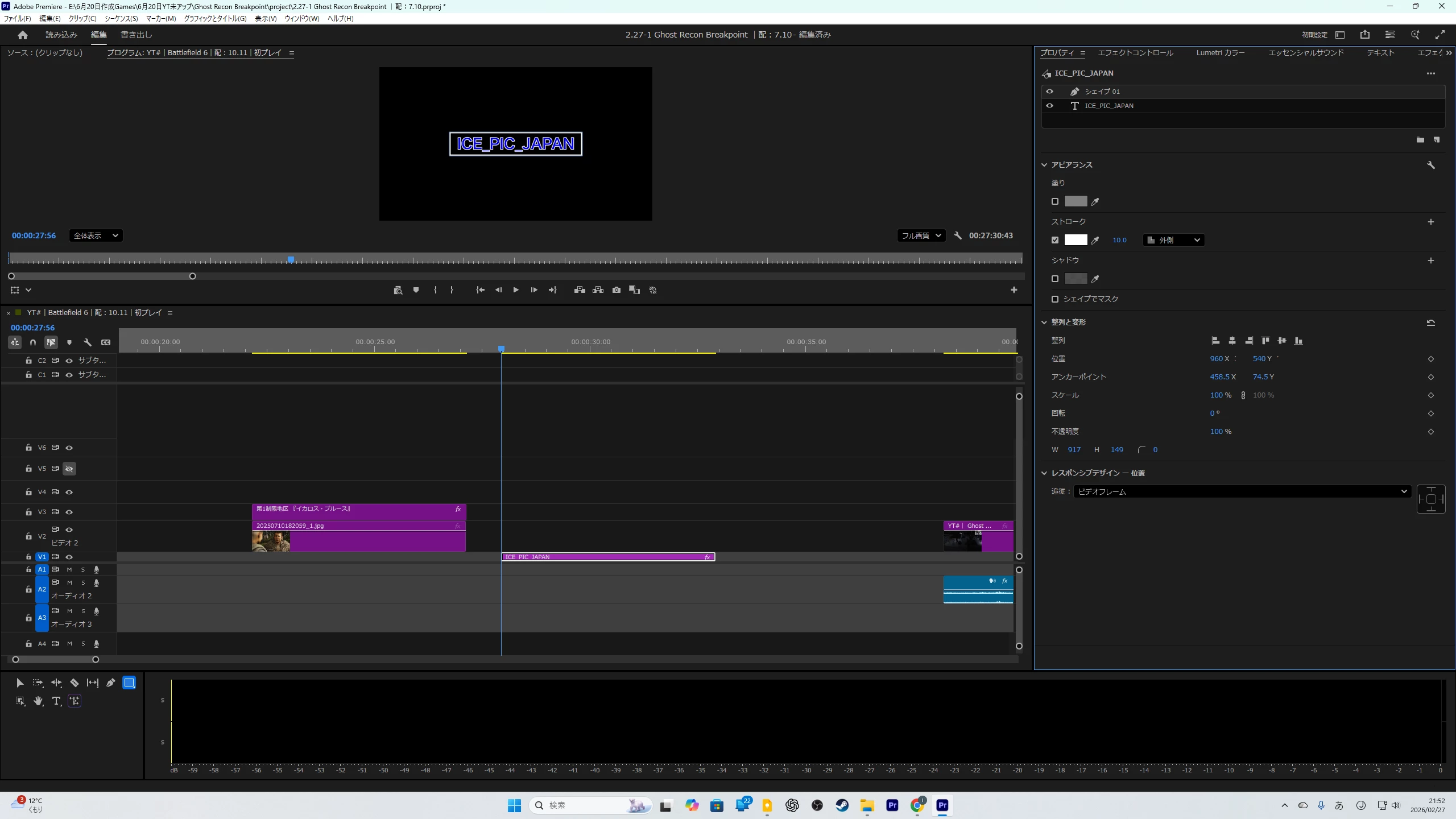

テキストの周りを長方形の一筆書きにしようとしたらグラッフィックが表示されない
皆さん、お世話になります。
上記の件で質問させてください。
こちらのYouTubeを参考にしようとしたのですが、タイムラインにグラッフィックが
表示されなくて困っています。
どうしたらよいでしょうか?
よろしくお願いいたします。

    添付して頂いた画像を拝見しますと、「V1にあるひとつのグラフィッククリップに、文字と長方形が入っている状態」になっていますね。
    これは、文字を打った後、シーケンスのV1のクリップを選択したまま長方形を描いたからだと思います。
    リンク先の動画では、1’00”あたりでシーケンスを拡大していますが、そのタイミングで文字を入れたグラフィッククリップの選択を外しています。そのため、長方形を描いたときに新しいグラフィッククリップがV2にできています。
    というわけで、文字を入力した後、シーケンスの適当な箇所をクリックするなどしてそのグラフィッククリップの選択を外してから、長方形を描いていただくと、リンク先の動画のようにうまくゆくのではないかなと思います。

    ありがとうございます。
    以前ポートフォリオを作成したときも、このトラブルで悩んでいましたので
    助かりました。

    こんばんは、​@Friendly_Glitter4640 さん
    >タイムラインにグラッフィックが表示されなくて困っています。
    1個のクリップにテキストとシェイプが入ってしまっていますね。
    テキストクリップを選択したまま、長方形ツールでシェイプを描いたから、シェイプはテキストクリップの中に作成されています。
    「プロパティ」パネルに「シェイプレイヤー」と「テキストレイヤー」が作成されていますので分かります。
    ですから、タイムラインのテキストクリップは選択を解除してから、長方形ツールでシェイプを描いていただけますか。そうすればグラフィッククリップがテキストクリップとは別に作成されます。
